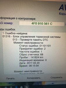

    Ребят помогите расшифровать...
  8. Полковник
    Полковник Генералиссимус ёпт!
    26 сен 2006
    132.093
    Прошу подсказки у знающих людей, что смотреть, проверять, или адаптировать?
  9. igor33
    igor33 Заблокирован
    19 июн 2010
    19.975
    А6/С6 3.0i Q 05
    Нужно посмотреть что за ошибка в ABS-е.

    Игорь, приветствую!
    Каким образом? Зайти в этот блок?

    Да.
