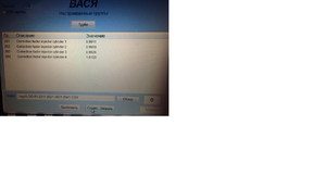

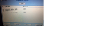

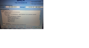

    Добрый день!
    Помогите разобраться с проблемой: автомобиль Audi A3, 8V, 1,4 TSI троит только на холостых оборотах. На оборотах выше 1000 работает отлично, как только падает на холостые, сразу начинает троить. Компрессия во всех цилиндрах в норме, катушки, свечи и форсунки исправны. При считывании ошибок указывает на пропуски в 4 цилиндре, иногда выдает ошибку P130A00 "Отключение цилиндров". Кто знает, что может быть и в каких группах необходимо посмотреть значения для выявления неисправности?

    Быстрее всего гнутый шатун, нагар на клапанах, подсос воздуха.

    а датчик давления может быть? У меня их два один стоит между дроссельной заслонкой и турбиной, другой непосредственно на впускном коллекторе. В какой группе можно посмотреть их значения? и какими они д.б.?

    Форсунку переставь на другой цилиндр.
