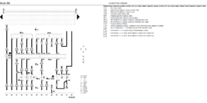

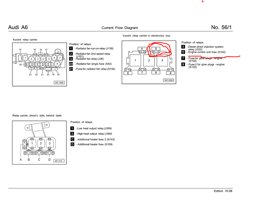

    Открывай схему и смотри что общего может быть у всех появившихся ошибок.
    Не + ли общий вместе с ДМРВ через предохранитель....

    А теперь на форуме ищешь что бы тебе кто то машину отремонтировал. На ДМРВ приходит +12, -12, опорные +5В и 2 сигнальных провода. Если с проводами намудрить, можно опорку просадить и предохранитель спалить на +12, который не только на ДМРВ идет.

    Заменить предохранитель S102 (15 ампер) и забыть дорогу в тот сервис, где его спалили.

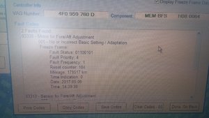

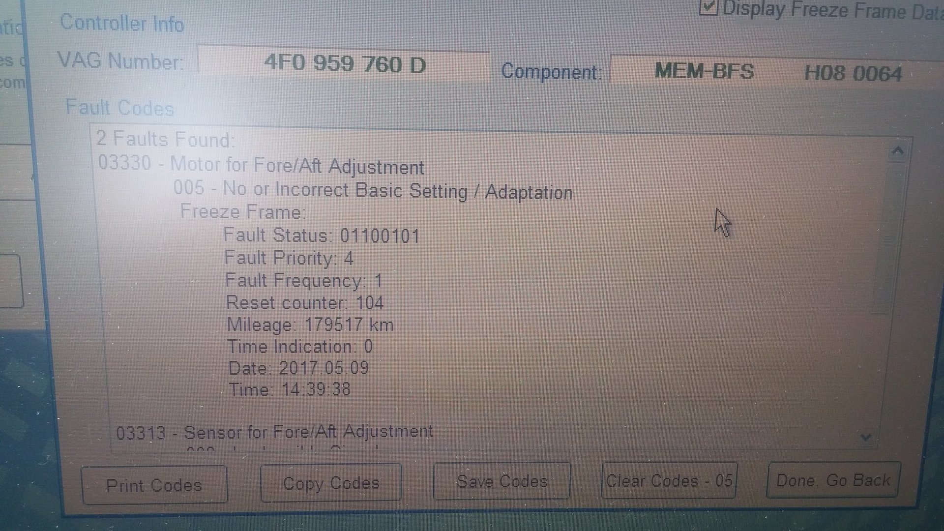

    Добрый вечер,
    две ошибки по регулировке сидения
    (поджопник). Двигается вперед или назад 4 секунды, потом останавливается, пока не нажмешь снова кнопку. Спинка и позвоночный валик работают без проблем. Память не работает (кнопка SET даже не загорается). Пробовал адаптировать, двигать до упора, удерживать кнопку, чтобы модуль понял крайнее положение, но сие действо результата не дало. Вторая ошибка по какому то датчику.
    Подскажите где копать?
    Заранее благодарен.

    Копать по какому то датчику.

    SergV,
    Пардон, забыл фото прикрепить.
