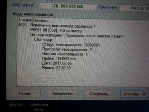

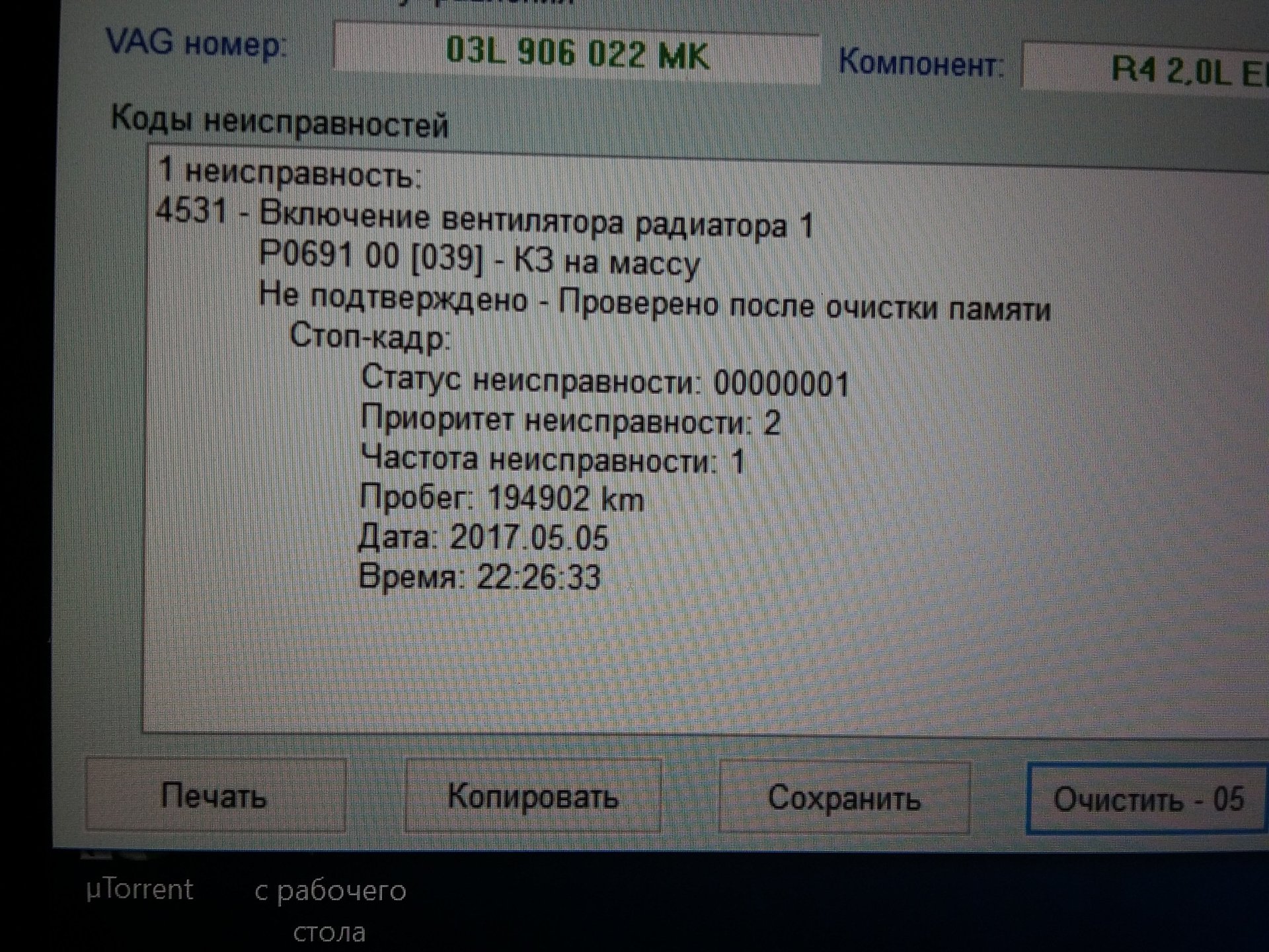

    Добрый день. кто с такой ошибкой боролся? Вентилятор радиатора отказался работать.
