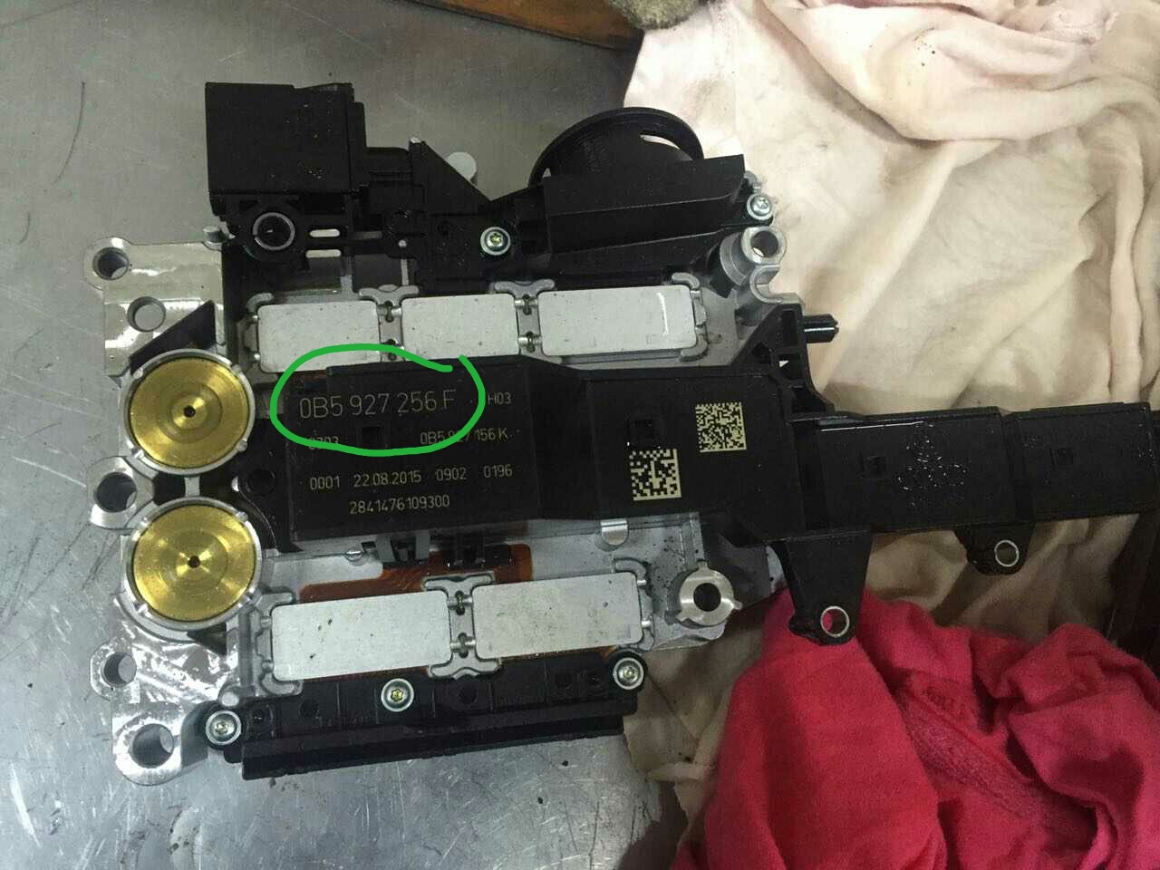

    Ser4811
    Тебе же все ОД должен был объяснить, думаешь развод?

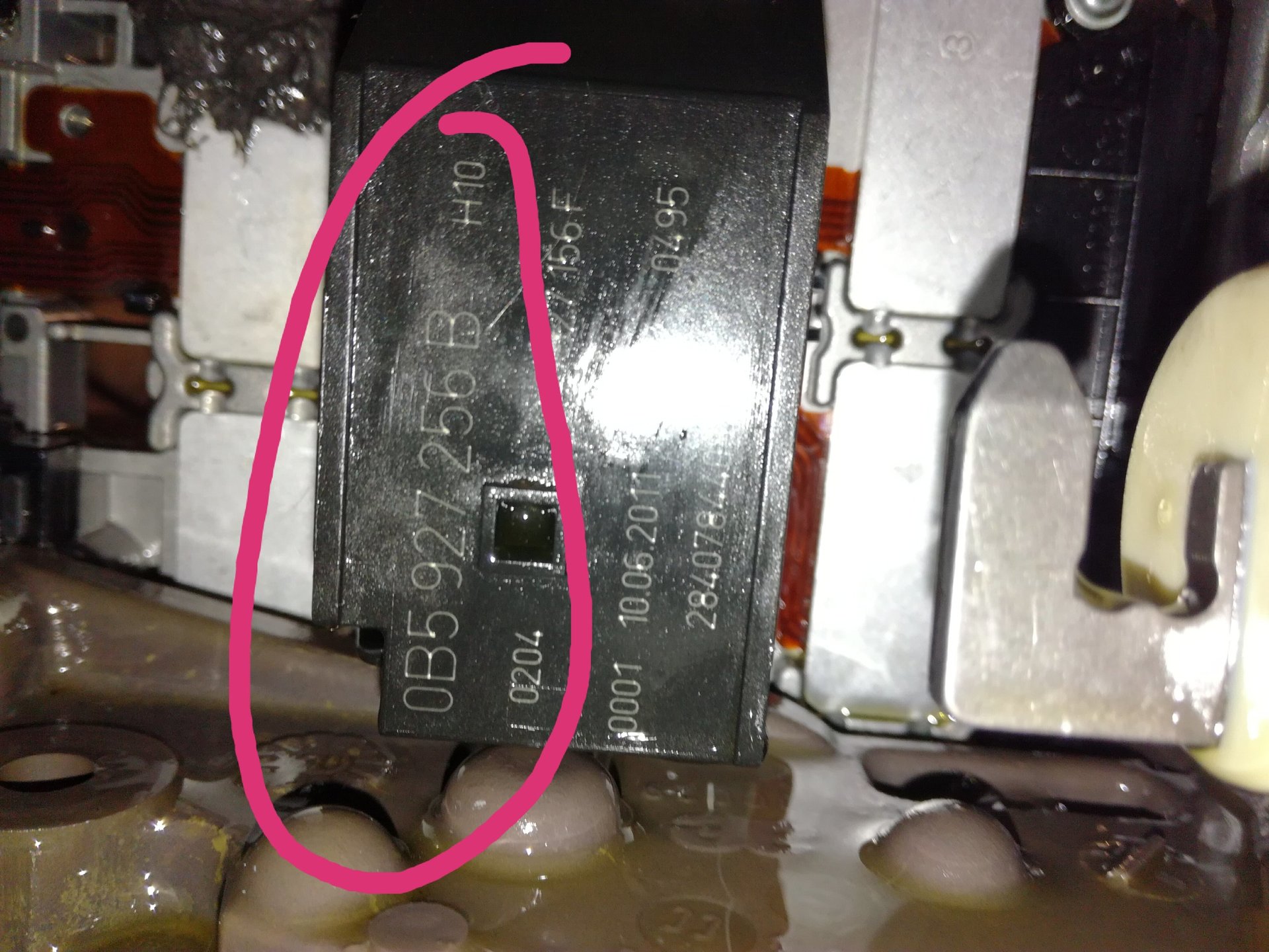

    Полные данные по коробке выложите пожалуйста и ВИН машины для понимания .
    Если по железу мехатрон идентичен можем перенести данные в блок б/у без проблем .

    VIN WAUZZZ4G3CN035838 , какие данные по коробке надо уточнить?

    Номер блока мехатроника который пробовали ставить.

  6. Ser4811
    Ser4811 Новичок
    13 апр 2017
    5
    Объяснить что? Разговор был такой Мы сделать нечего не можем и не знаем где делают. Покупайте новый мехатрон ,других вариантов нет.Выкатили чек на 2800 за диагностику и все.

  8. Melkon&Ratkov
    25 фев 2014
    8.778
    Не понял ... То что на фото это ваш мехатрон. Есть данные по тому что приобрели ?

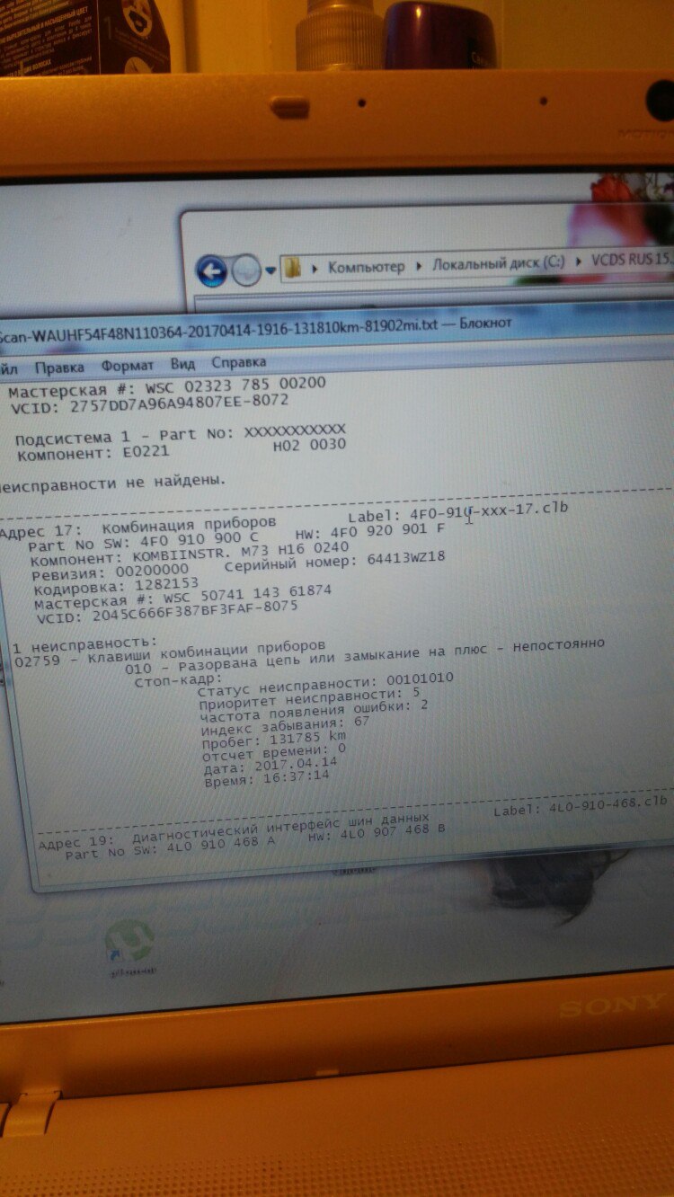

    Это проблема с клавишами регулировки яркости приборной .
    Audi A6 2005 > Комбинация приборов, проверка клавиш
    управления
    Если версия ПО комбинации приборов ниже 0350, то блок измеряемых величин
    122 для опроса клавиш управления отсутствует. В таком случае можно опросить
    только сигналы яркости в блоке измеряемых величин 3 (позиция 3 и 4). Но
    данные сигналы можно изменить с помощью клавиш регулировки яркости при
    включенном, соотв., выключенном регуляторе освещения.

  10. Ser4811
    Ser4811 Новичок
    13 апр 2017
    5
    Да на фото наш мехатрон, по приобретенному данных нет.Только слова менеджера оф.дилера, который оформлял машину.Еще есть фото номеров блока , красным обведен родной наш, зеленый куплен.
  11. Melkon&Ratkov
    25 фев 2014
    8.778
    Полностью SW и HW твоего блока можешь выложить ? Почему тянуть приходится все клещами ? Если хочешь получить какую то информацию выкладывай всю подноготную. Зайди в чтение ошибок нажми "копировать" и выложи сюда .

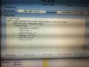

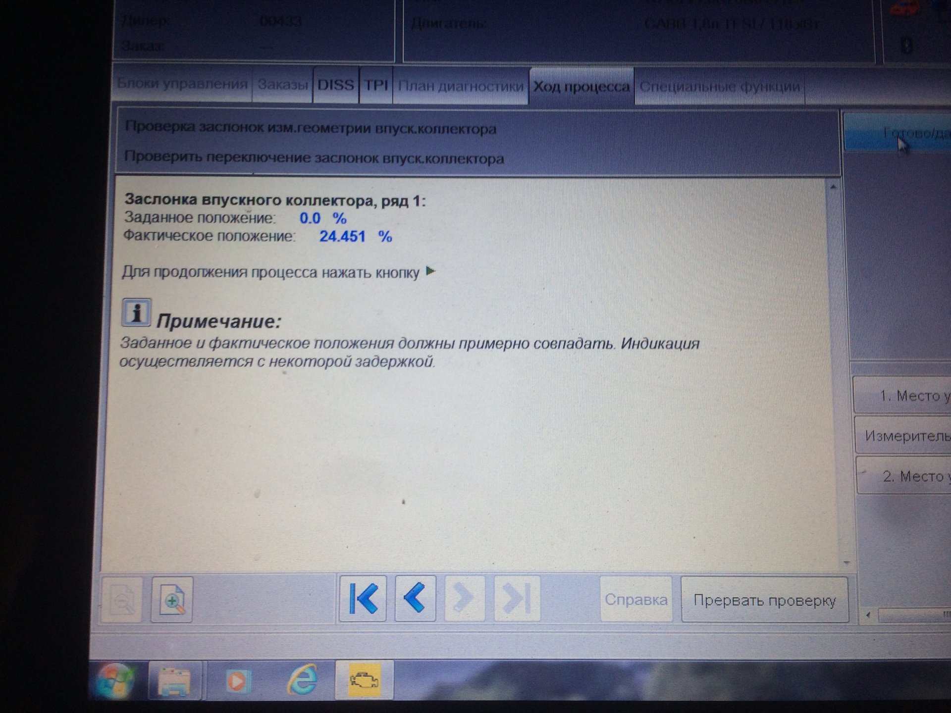

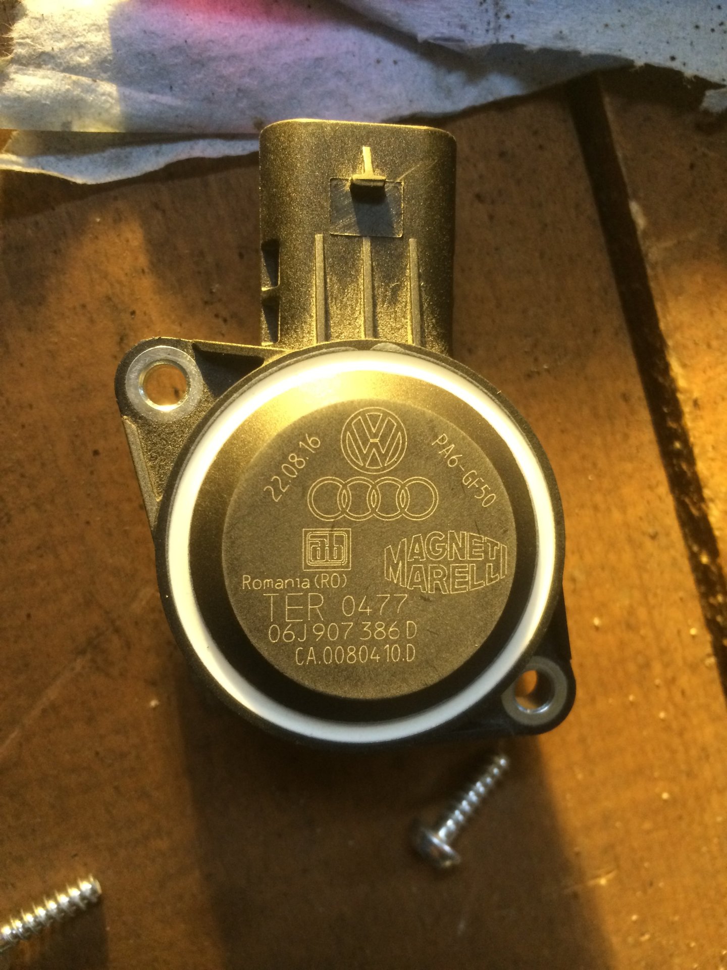

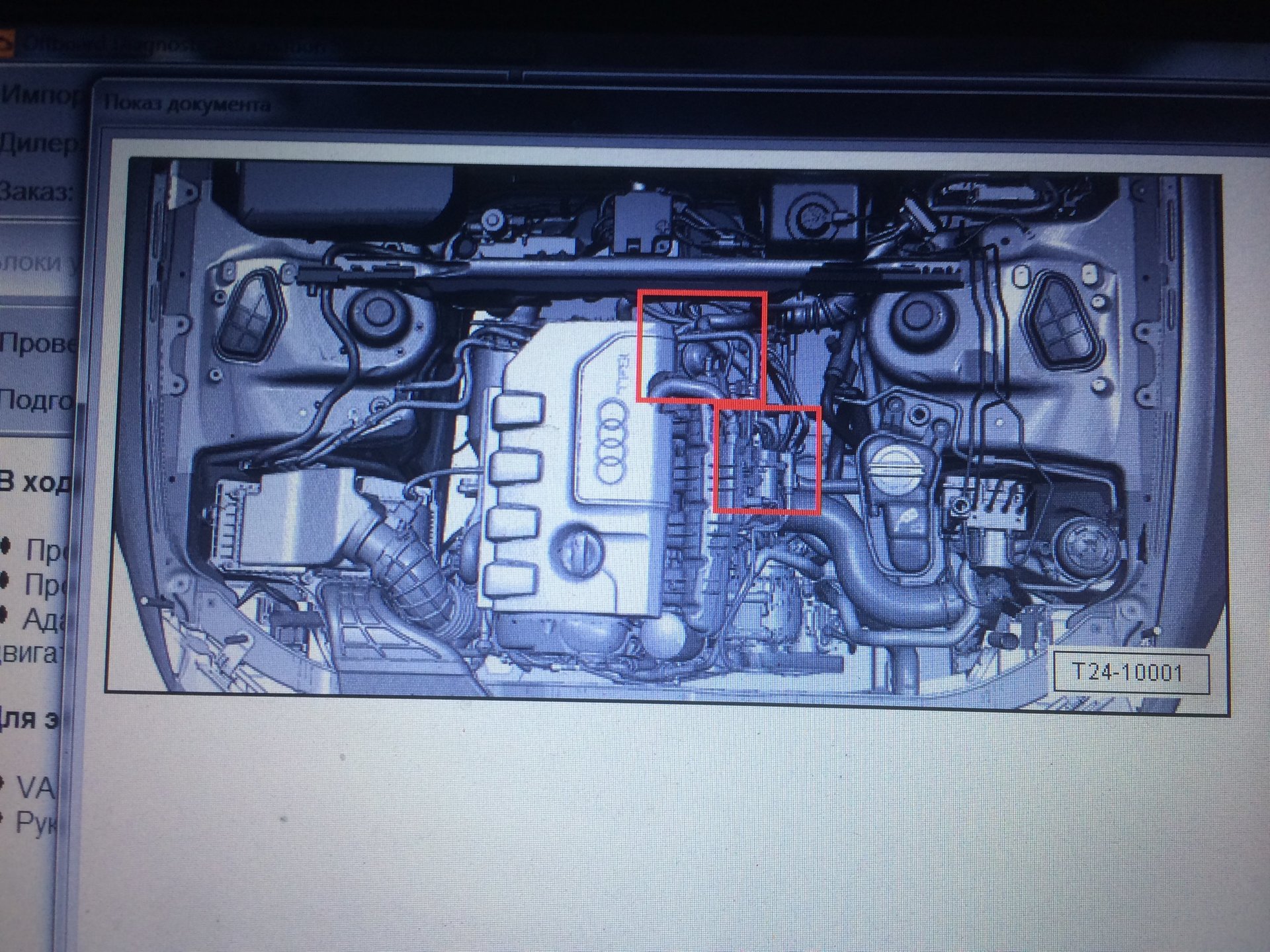

    Была ошибка
    2968 — Intake Manifold Flap Position Sensor (Bank 1): Implausible Signal
    Совокупность всех мнений по этой ошибке, которые я нашел в этой теме, следующие:
    — "при такой ошибке скорее всего надо менять сервопривод заслонок"
    — "Проблема с позиционером заслонки впускного коллектора . Она проверяется и тестируется ВАГкомом по идее легко и не принужденно ."
    — "Проблема с датчиками положения заслонок впускного коллектора или с самим коллектором . В теме есть описание по ним и по процедурам диагностики . Худшее что может быть это замена впускного коллектора всборе."
    — "Датчик положения заслонок впускного коллектора скорее всего только заменить или проверь проводку, может где обломилась.смотри на впускном коллекторе привод должен быть а с другой стороны или рядом с приводом датчик положения этих заслонок."
    Мнения все очень разнополярные и не однозначные, поэтому было принято решение протестировать ошибку ODISом. Odis сказал четко, что данная ошибка свидетельствует о неисправности работы датчика G366 - потенциометра, который и надо заменить. И больше ничего менять не надо!!!
    И коллектор менять совершенно не обязательно...хотя многие пишут обратное :)
    Вот ссылка по снятию коллектора: ТУТ
    Датчик я поменял, вроде пока все ок :)
