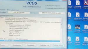

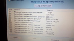

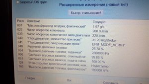

    Вот что получилось.
    124 группа, я так понимаю не поддерживается Ваг комом. В остальном все не так плохо.
      100,1 КБ
      44
      69,3 КБ
      42
  13. Donat
    Donat Участник форума
    31 июл 2015
    111
    Самарская обл.
    А6\4FC6\2.0TD\МКПП\2009
    Первый файл, начало пуска. Крутил секунд 5, не больше.

    обороты видит, впрыск топлива осуществляется.
    Электрического типа неисправностей для не запуска двигателя нет. :)
    Сто пудова рукотворная причина окажется привнесенная из вне, во время производимых работ.

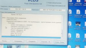

  18. Ser4811
    Ser4811 Новичок
    13 апр 2017
    5
    Ребята помогите !!!!Что делать??
  19. SergV
    SergV Старожил
    20 янв 2008
    10.311
    Audi Q7/4L/BUG/JXX
    Не темни, что делали с мехатроником?
  20. Ser4811
    Ser4811 Новичок
    13 апр 2017
    5
    начала пинаться коробка, сказали мехатрон. криворукие снимали нае***ли шлейф ЭБУ, заказали другой мехатрон. Пришел поехали ставить к официалам у тех вердикт ЭБУ с бензинового двигла. Нам отремонтировали родной шлейф поставили и выдал такие ошибки.Официалы настаивают только на новый мехатрон за 240т.р
