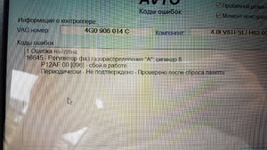

    На пробеге 29458км вылезла ошибка 16645/P12AF "регулятор фаз газораспределения". Стер, больше пока не появляется. Мотор работает отлично. Это что то плохое или просто глюк? Вроде как ошибка 16645 это по форсунке?
    Заранее спасибо.
  13. melkon
    melkon Суровый диагност
    21 сен 2005
    27.089
    Touareg CR 3.0TDI
    Ошибка по актуатору AVS на 8м цилиндре .
  14. George78

    Ок, спасибо! А почему там не пишет больше ничего, нет стоп-кадра?
  15. melkon
    21 сен 2005
    27.089
    Touareg CR 3.0TDI
    Откуда мне знать что там у вас за программа ? Блок из свежих ,UDS ...Может софтина вообще мало понимает информацию от него .
  16. George78
    George78 Участник форума
    26 сен 2013
    191
    Италия
    S7 2015
    Программа VCDS 16.5.....
  17. Melkon&Ratkov
    25 фев 2014
    8.778
    Такие моторы все же лучше ODIS читать там будут фризы .
  18. George78
    26 сен 2013
    191
    Италия
    S7 2015
    Спасибо всем за помощь!
