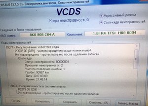

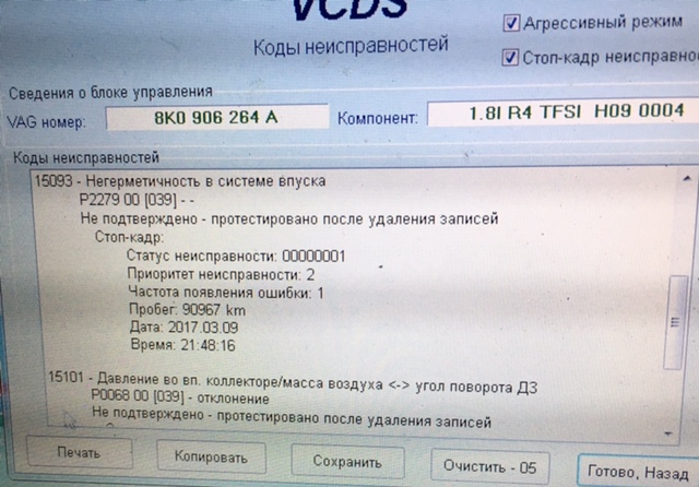

    a4 b8 fl (2014) 1.8 TFSI
    вот такие ошибки появились, куда копать?
  20. melkon
    melkon Суровый диагност
    21 сен 2005
    27.089
    Touareg CR 3.0TDI
    Все как всегда - проверять герметичность впуска . Начать с опрессовки .
