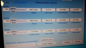

    Тогда мне бы сказали проверить "метки".Кстати по меткам я в другой теме выложил фото 91 92 93 групп.Можешь глянуть пожалуйста?Цепи заменили,натяжители,звезды но стук остался.Может фазорегулятор стучать как скажем на 2.0 турбо?Или это гидрокомпенсатор?Я гидрики сейчас проверю конечно,и компресию заодно.А как фазовращатель проверить не знаю.
