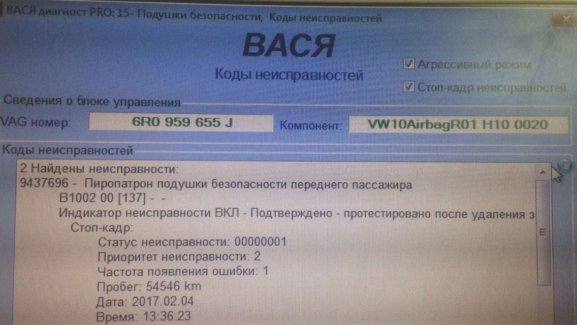

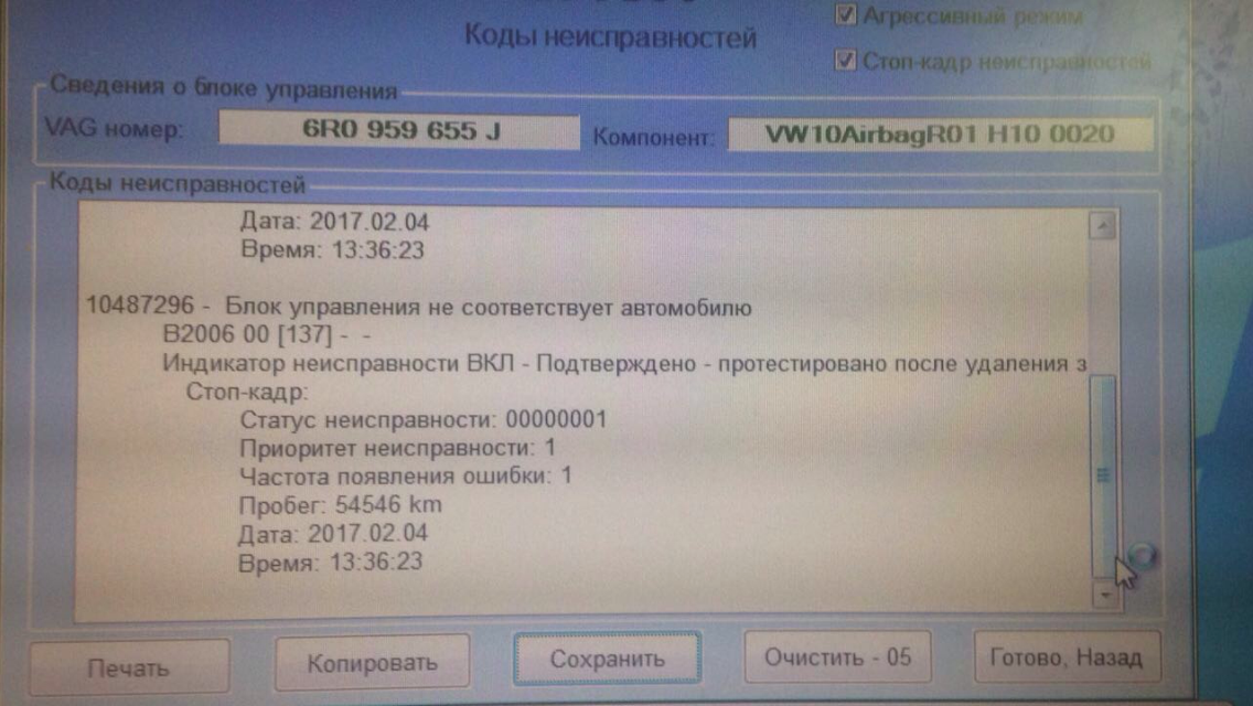

    Ребят приветствую! Подскажите, Skoda Fabia после ДТП восстановлена. Подушки новые, блок srs с разбора. Вот такая ошибка вылазиет и не гаснет беременный мужик. Номер Блока SRS одинаковый старый и новый 6R0959655J. Как он может не соответствовать автомобилю?
    Ещё вот такая ошибка в этом блоке висит

    Блок не привязан к автомобилю по вин вот и не соответствует.
    Ну и пирапатрон на руле нет контакта если он вообще новый конечно .

    Васей не смогу привязать? Как вообще его прописать? Гугл вообще не помощник :(
    PS пиропатрон не в руле а пассажирский в ошибке.
