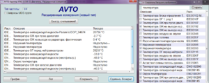

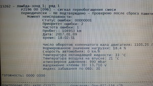

  11. ALLIGATOR911
    ALLIGATOR911 Новичок
    18 ноя 2012
    51
    A4/В8 1.8T /13г.
    #3971 ALLIGATOR911, 15 янв 2017
    Приветствую!
    Появилась ошибка 15262.
    И непонятные значения температуры.
    Помогите разобраться в чем проблема?
    Это не датчик температуры глючит?

  13. ALLIGATOR911
    18 ноя 2012
    51
    A4/В8 1.8T /13г.
    Есть какие нибудь предположения?
    Как могла получиться температура ОЖ 20736 градусов?
  14. melkon
    melkon Суровый диагност
    21 сен 2005
    27.089
    Touareg CR 3.0TDI
    Я предположениями не занимаюсь, я занимаюсь диагностикой . Реальная ТОЖ в момент неисправности у тебя во фриз фрейме . Ошибка по переобогащению смеси становится уже фамильной на этом типе моторов .
    То что показывает твоя прогрмма в UDS измерениях скорее всего мало относится к реальности .
