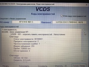

    Audi A6 C6 Allroad
    Столкнулся с такой ошибкой, не стирается. Понять не могу, пишут, что коробка умерла или ещё хуже, хотя езжу и все отлично. Машина a6c6 allroad, 3.0 tdi, автомат.
      732,6 КБ
      108
  17. Melkon&Ratkov
    25 фев 2014
    8.778
    Проблема в АКПП периодически или в связи с блоком АКПП . Фриз до конца не виден а он много мог бы сказать о условиях возникновения ошибки .
  18. IvanBolvan
    IvanBolvan Новичок
    11 авг 2016
    16
    Audi A6 C6 Allroad
    Там напряжение маленькое, 8.0V, отальное в норме, аккум уже поменян, а ошибка присутствует((((
  19. melkon
    melkon Суровый диагност
    21 сен 2005
    27.089
    Touareg CR 3.0TDI
    Надо смотреть ... Решить это по сети не получится ,не тот вариант .
