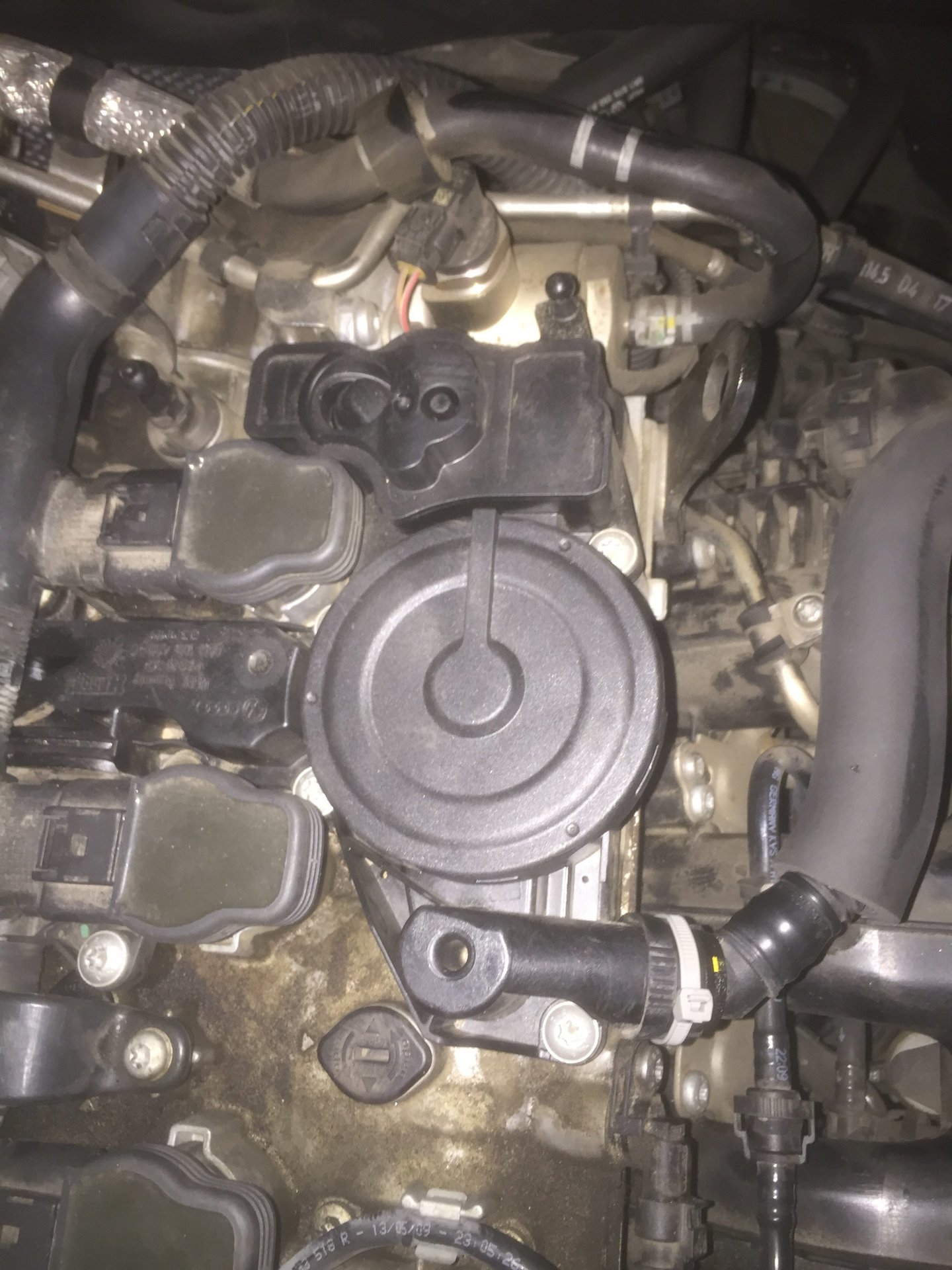

    Про клапан адсорбера говорили в сервисе что может голову делать... Щас пока все в норме(смесь тоже) маслоотделитель (как я понимаю вкг) это то что на фото? Пробывали проверять карб клинкером где чаще всего его пробивает там технологическое отверстие вроде как...
    ПС. Согласитесь ездить и по тыщенке за диагностику выкладывать это не дело...

    Так не может быть сейчас нормально, а вчера нет ... Тем более из тех параметров которые ты показывал выше .
    ВКГ вся вместе с маслоотделителем проверяется простым отключением от впуска с обеих сторон ...

    Спасибо откликнувшимся, попробую посмотрим, так скажем обращался в клубный сервис...
    Опять же на сколько начитавшись при сломанном маслоотделителе движок троить должен...

    В общем как посоветовали отсоединил вкг от впуска картина не поменялась, показания по смеси в районе 50, форсунки чистые, льют нормально, но есть одно но, при заведённом двигателе, крышка маслозалевной горловины не присасывается а ее как будто выталкивает.
    ПС: маслоотделитель ***ас

    Проблема решена, из за не рабочего клапана адсорбера
