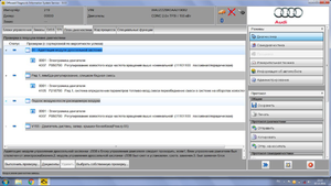

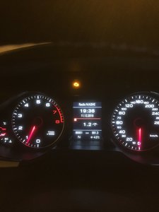

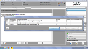

    Доброго всем времени суток, в общем после промывки форсунок, снова загорелся чек, по диагностика выдала ошибки p050700 и p218700. По всему впуску после дмрв пробрызгал очистителем тормозов, подсоса не обнаружил.... На масло отделитель тож брызгал, да он и сухой везде(старой генерации с чёрной крышечкой)
    (Если важно заправлялся бп и ГПН аи-98) a4b8 allroad
    Затем записался на опресовку в сервис центр, к ним ехал с горящим чеком, но в итоге нигде не травит и ошибка по смеси не подтвердилась, проехав 70 км, снова чек, не троит пропажи тяги нет, только возрос расход моментальный с 0,9 л/час до 1,2 л/час.
    Чек вновь удалил, щас работает как часы, куда копать? Сам чек не тухнет., в момент когда зажигается не троит.

    Если при опрессовке не выявлено дырок и нет подсоса через сальники и мембрану клапана ВКГ то по смеси вопросы не к воздуху ,а к топливу ...
    Форсунки мыли как и чем ? Чем окончилась процедура ? Если что могу предложить приехать к нам на диагностику ...

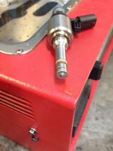

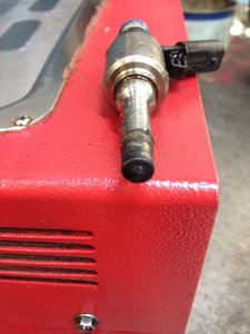

    Задний сальник в норме, на подъемнике так же посмотрели, щас ошибку удалил, проехал около 120 км за сегодня пока все в норме, форсы мыл ультразвуком, бадягу не помню как называется.:) подсоса тоже нигде не обнаружено, как загорится куда подъехать если не секрет?

    Ультразвук это онанизм увы ... Контакты по диагностике в подписи и в теме в шапке раздела .
