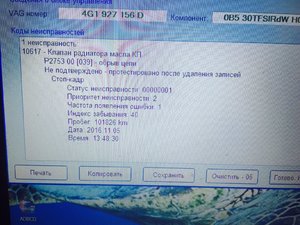

    Профи,подскажите по ошибке?Кто сталкивался?
    Ауди A6C7 2011 3.0TFSI

    Это не лечится по сети . У тебя там набор такой что надо стоять рядом с машиной и заниматься ей ... Пропуски есть по цилиндрам ? Если кат раскаляется значит там горит то что не горит в цилиндрах (топливо)

    Это внутри блока мехатроник ...
