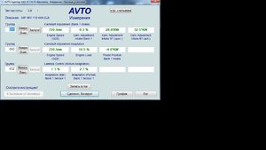

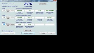

    Sandman42 Участник форума
    6 май 2012
    341
    A4/B7 2.0TQ 05г.
    A4 B7 2004г 2.0Q TFSI BGB, MT. Чип revo. Читал vcds. По большей степени интересует вторая ошибка, но по превой тоже интересно.
    012555 - Регулир.давл.в контуре низк.давл.топл.системы
    P310B - 008 - давл.топлива за пред.допуска - Периодически - ЧЕК ВКЛ
    Момент неисправности:
    Статус ошибки: 10101000
    Приоритет ошибки: 0
    Частота ошибки: 254
    Сброс счетчика: 255
    Пробег:: 196313 km
    Индикация времени: 0
    Об/мин: 1894 /min
    Нагрузка: 41.9 %
    Скорость: 54.0 km/h
    Температура: 87.0°C
    Температура: 35.0°C
    Абс. давление: 990.0 mbar
    Напряжение: 13.589 V
    000010 - Ряд 1; впуск.клап.; рег.фаз газорасп. происх.слишком медленно
    P000A - 008 - - Периодически
    Статус ошибки: 00101000
    Приоритет ошибки: 0
    Частота ошибки: 10
    Сброс счетчика: 255
    Пробег:: 196406 km
    Об/мин: 1215 /min
    Нагрузка: 12.9 %
    Скорость: 26.0 km/h
    Температура: 51.0°C
    Температура: -4.0°C
    Напряжение: 14.351 V

  16. melkon
    melkon Суровый диагност
    21 сен 2005
    27.089
    Touareg CR 3.0TDI
    Писать не надо в твоем случае . Читать надо - уже все написано причем десятки раз . Первый пост темы смотри и делай как там сказано . По первой ошибке вообще есть целая тема отдельная в разделе.
