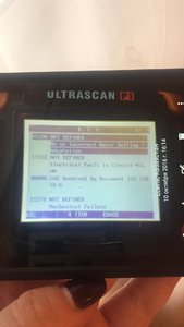

    подскажите пожалуйста:
    00561-Адаптация смеси
    15-00-выход из диапазона адаптации меньше нижнего предела(на холостых оборотах)
    17978-Блокирован блок управления двигателя
    Р-1570-35-10----Спорадическая

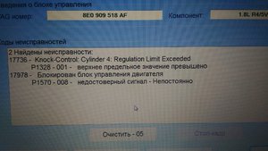

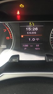

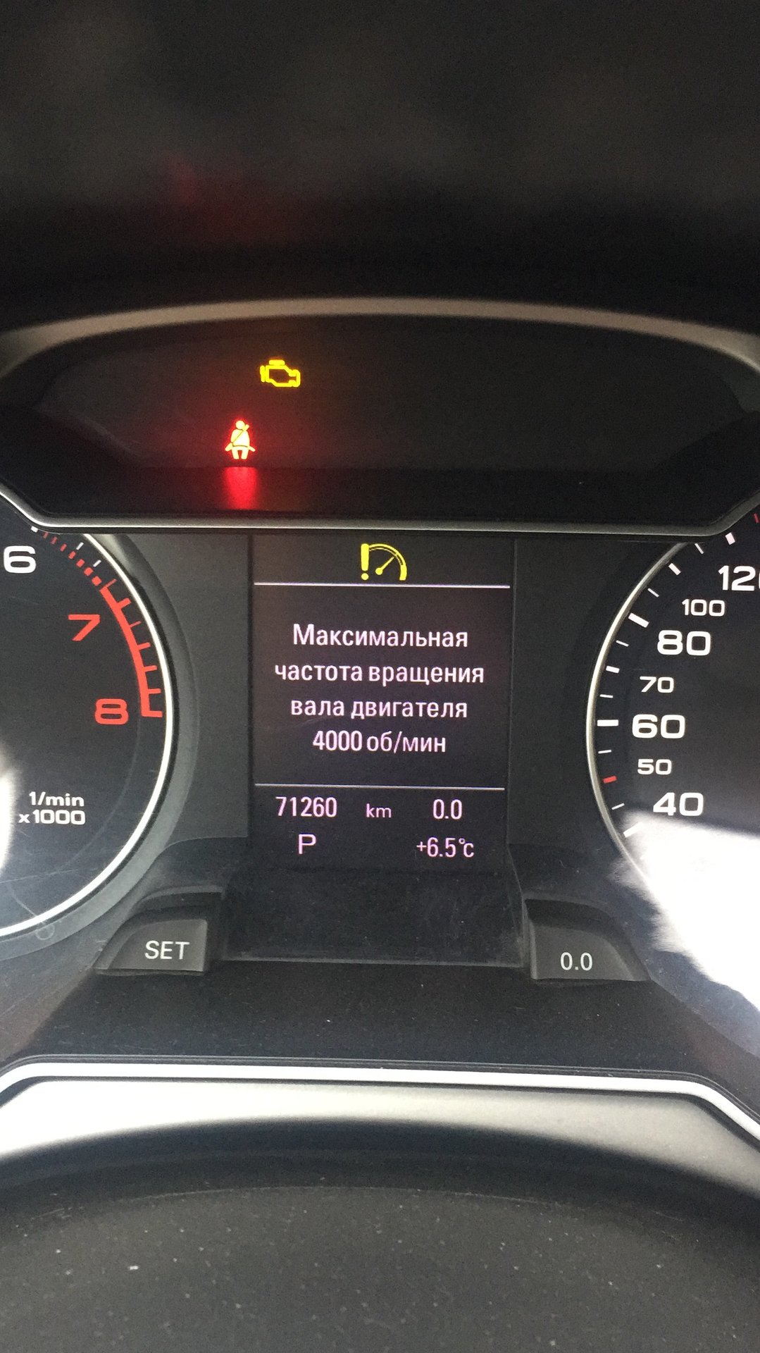

  9. Beridze
    Beridze Новичок
    10 окт 2016
    5

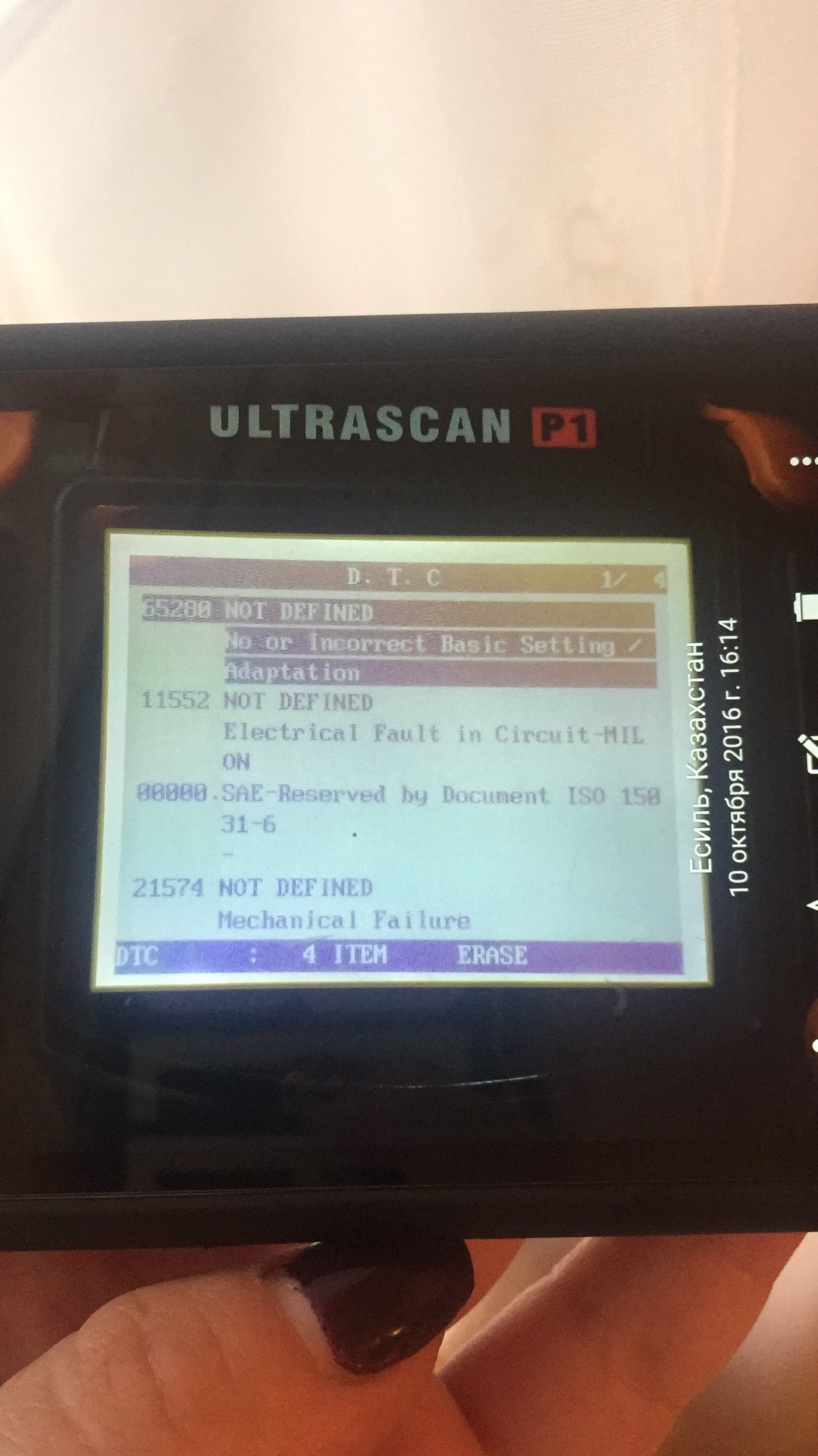

    Здравствуйте! Помогите,пожалуйста. А4 (в8) 1,6
      283,4 КБ
      64
      310,3 КБ
      66
      298,9 КБ
      58
      246 КБ
      65
  10. melkon
    melkon Суровый диагност
    21 сен 2005
    27.089
    Touareg CR 3.0TDI
    +1 :nod:
  11. Beridze
    Beridze Новичок
    10 окт 2016
    5
    Пока нет возможности на другом проверить! Он фуфел,да?

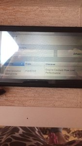

  12. Zhenja219
    Zhenja219 Новичок
    4 июн 2015
    4
    Привет всем.такая ошибка.что с этим делать ?? Бензин поменял,98 ,топливную систему чистил,свечи новые .это по 4 цилиндру .а так по всем цилиндрам детонация большая ,9 в каждом .датчики детонации?? Дтож проверял по васе,показания везде совпадают,значит рабочий .
  13. Melkon&Ratkov
    25 фев 2014
    8.778
    Для твоей машины да

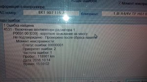

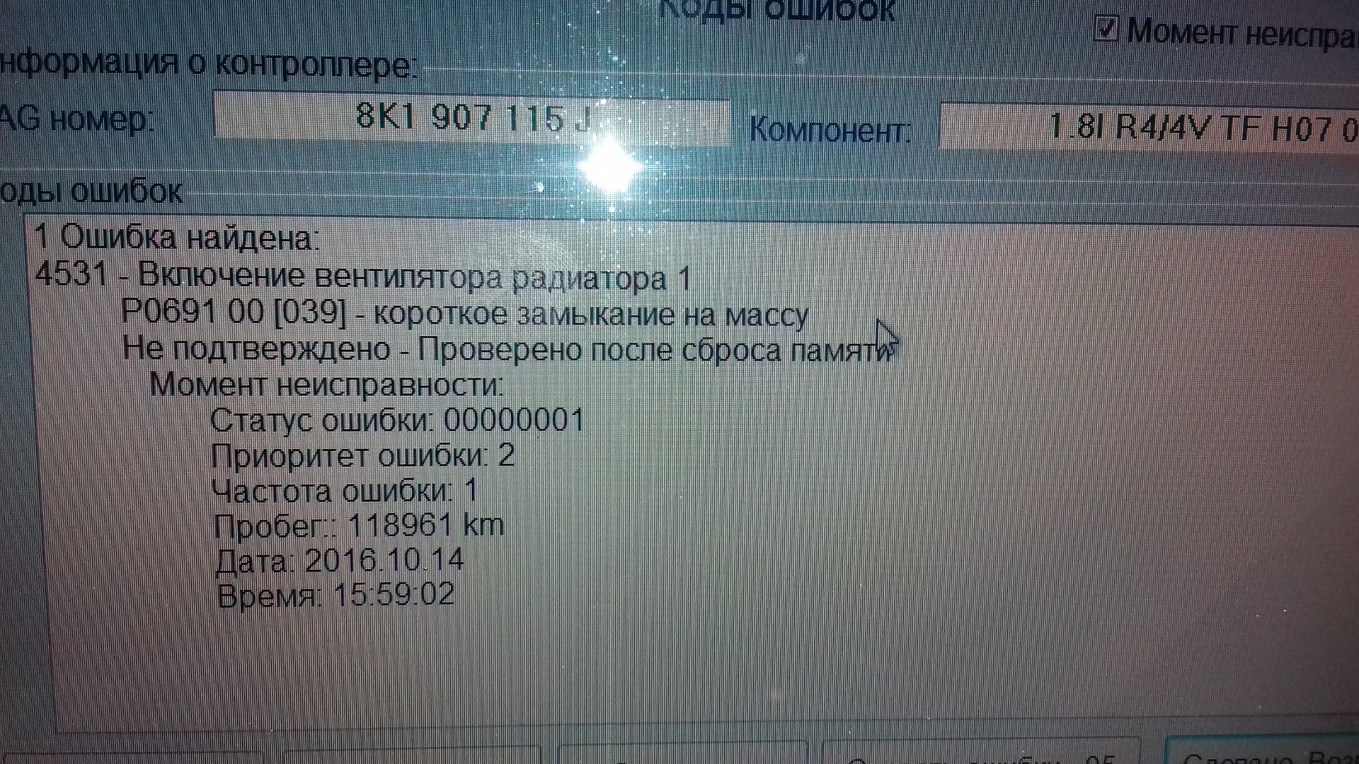

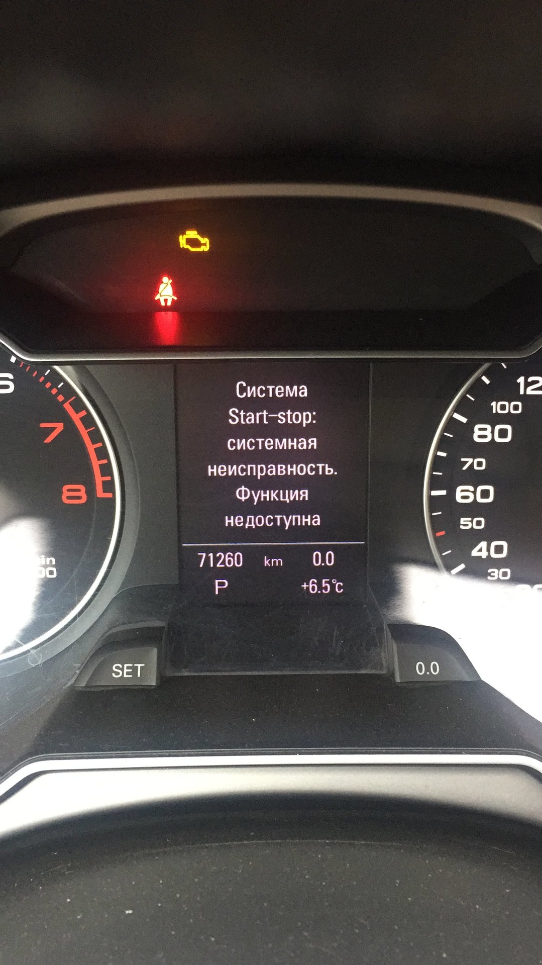

    Ребят привет,снова я! Сделала новую диагностику и вот показало. Ауди а4 2012 года 1,8 т
      336,6 КБ
      48
  15. Dmd2588
    Dmd2588 Участник форума
    11 окт 2016
    138
    Ауди а4 б8
    #3795 Dmd2588, 14 окт 2016

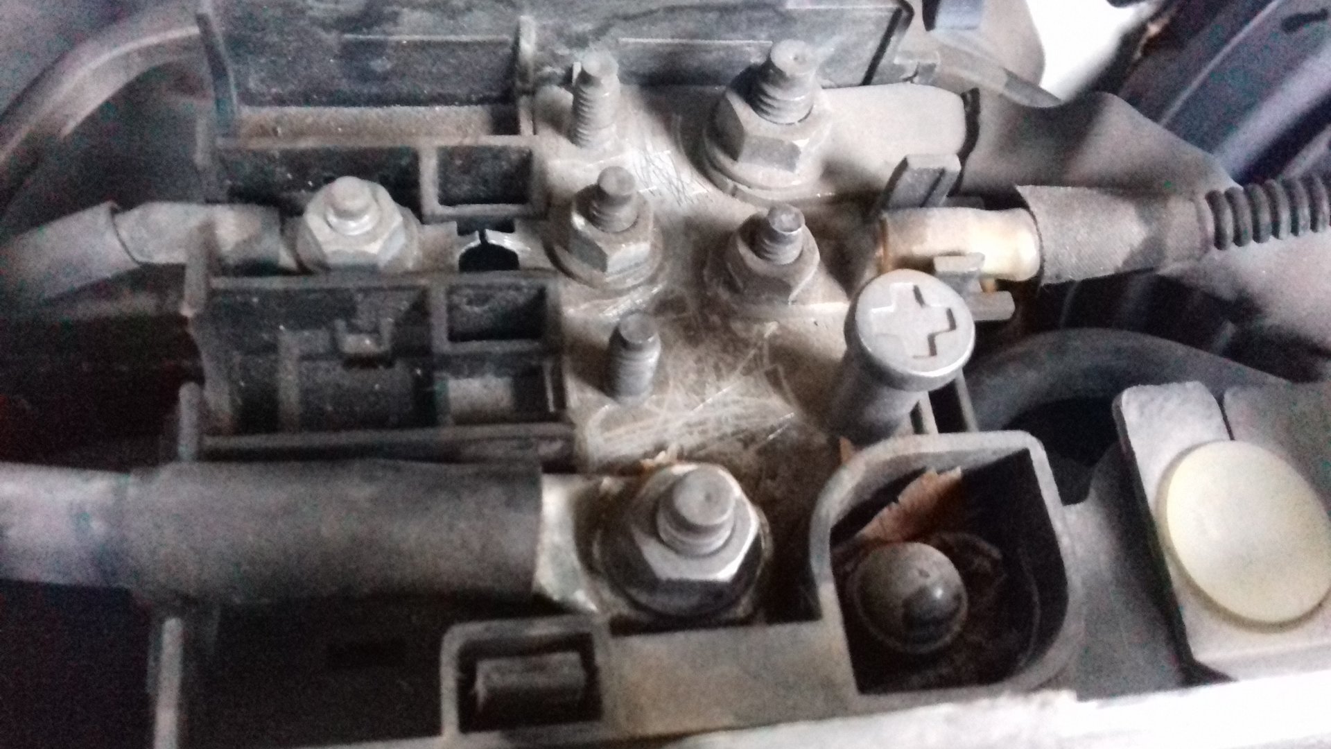

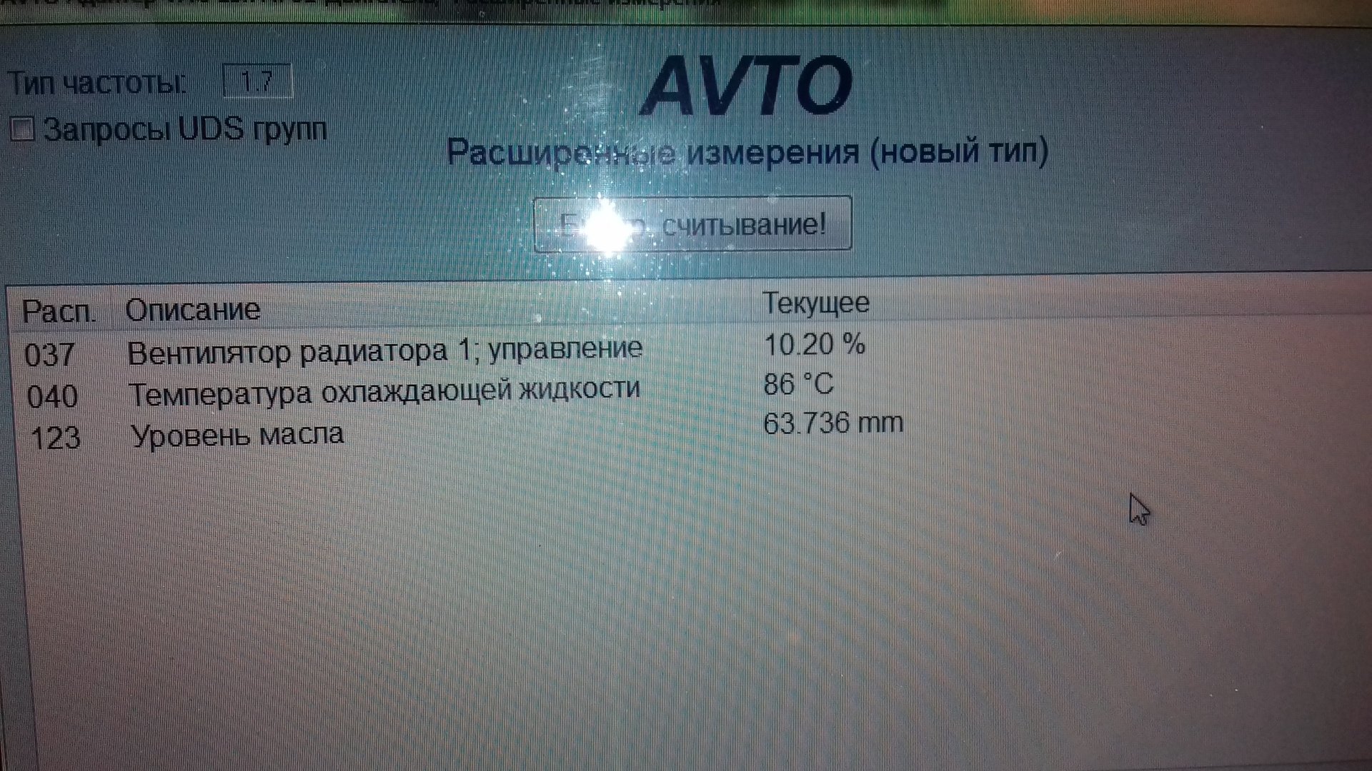

    У меня ошибка 4531 включение радиатора. Замыкание на массу..гдето фишка радиаторо есть в районе помпы?? С шланга лилось возможно залило фишку....
    Народ выручайте..прогрел на хх до 103* винт не включается.при вслючении кондея тоже.
    Делаю сейчас диагностику на не заведенную показывает эту ошибку постоянно...
    От попадания антифриза на фишку может коратить ведь.?
    Еще промазал все фишки смазкой ликви дорогая какаято для электроконтактов.она ....она может ведь проводить ток...!!!!!точно!!!мазал обильно.
    Где фишка люди на радиатор или его управление отключал и мазал очень много фишек в районе помпы
  16. Dmd2588
    11 окт 2016
    138
    Ауди а4 б8
    Обнаружил перегоревший предохранитель в блоке...
  17. Beridze
    Beridze Новичок
    10 окт 2016
    5
    Моему мозгу блондинки не совсем понятно,лучше было бы знать что ремонтировать. Кто говорит помпа,кто Управляющий клапан форсунок охлаждения поршня
