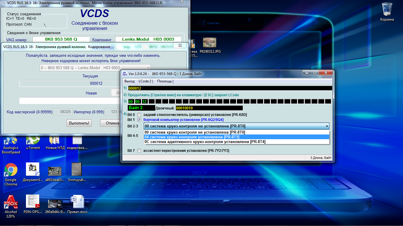

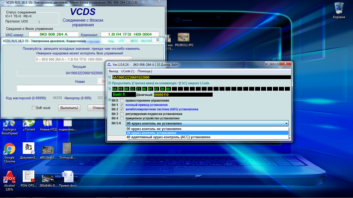

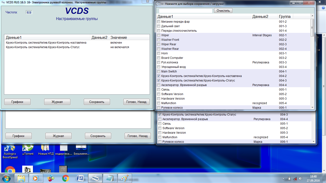

  3. Gasik
    Gasik Новичок
    26 июл 2015
    65
    Audi A41.8т TFSI quattro МТ

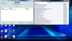

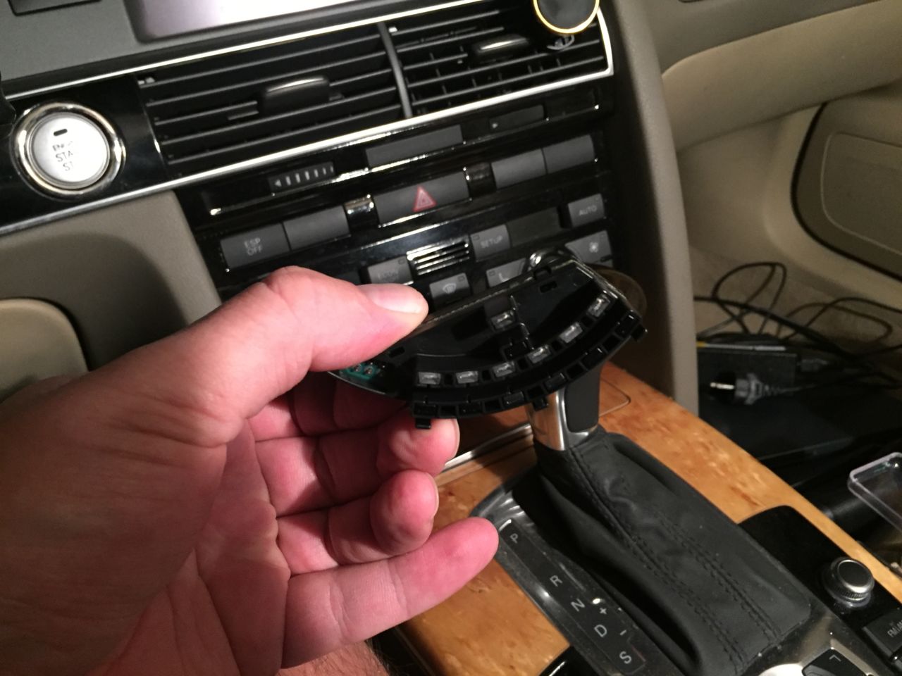

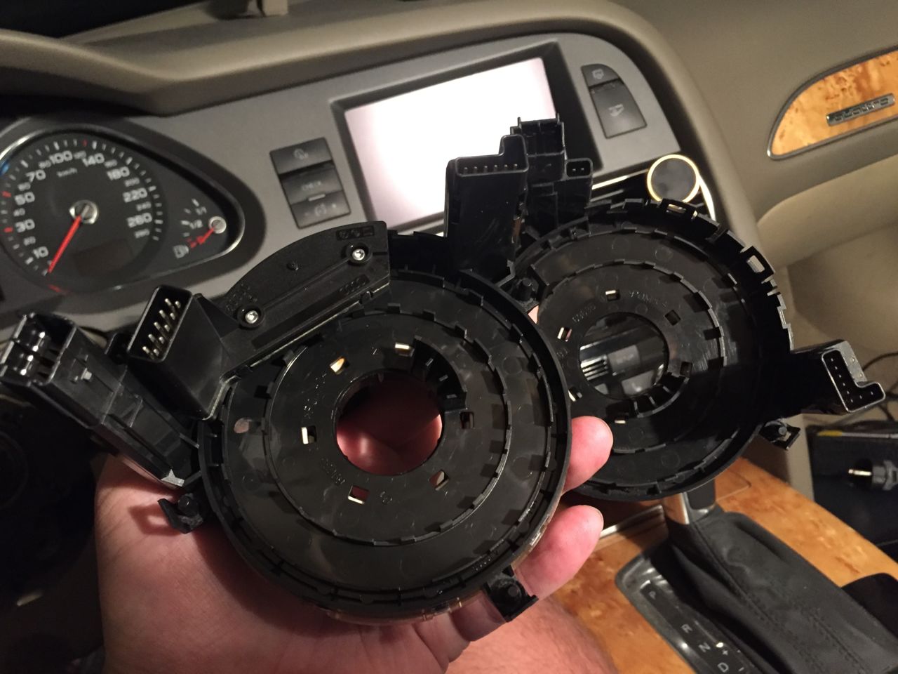

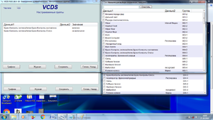

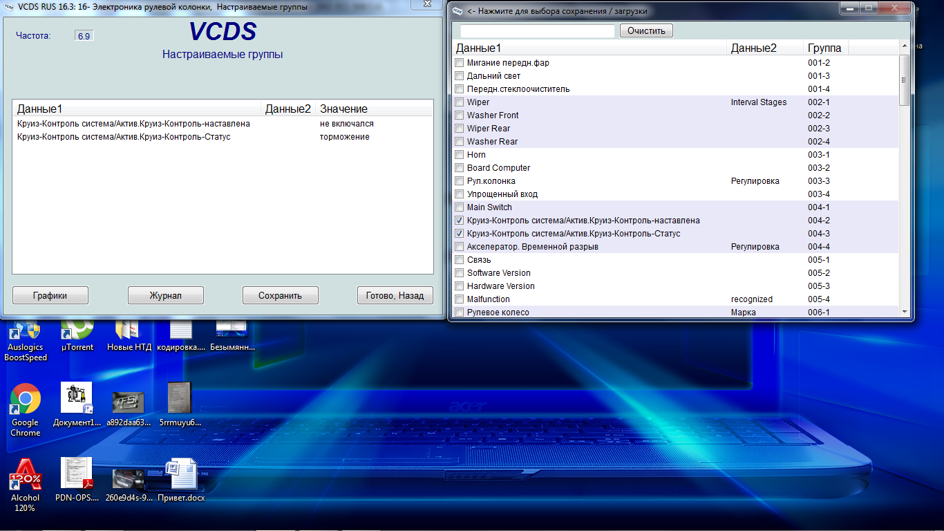

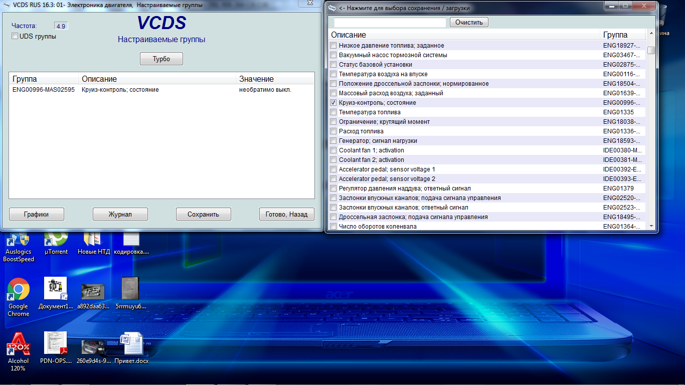

    Попробовал еще раз оживить КК.
    1-2 фото это выбро позиций битов в байтах;
    В итоге ошибки в обоих блоках и не стераются: док. 3-4.
    Залез в настраиваемые группы, вот что пишет при манипуляциях рычагом круиза, фото 3-5
    В итоге снова откатил обратно. 01 блок - Ок, 16 блок ошибка.
    Пробовал вводить код 11463-безрезультатно, не принимает его.
    Товарищи подскажите, что хоть еще можно попробовать, как оживить КК.
