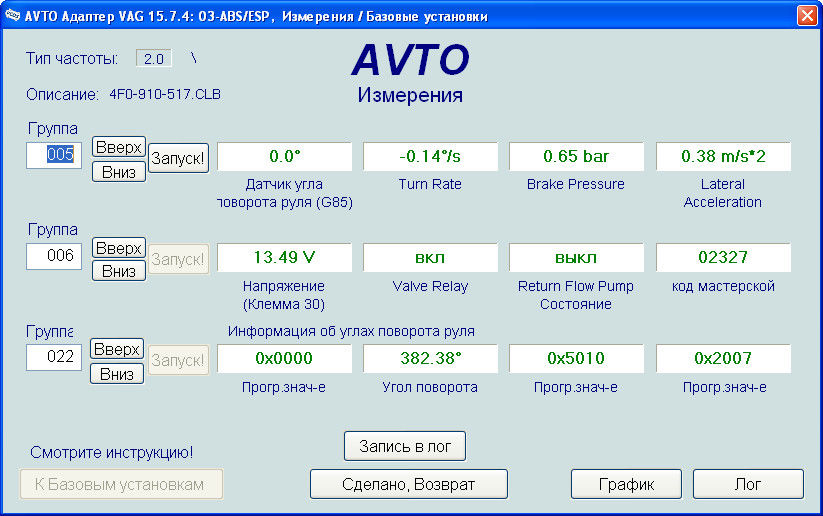

    Добрый день!
    Подскажите в какую сторону копать
    Поменял руль на такой же, но с подогревом
    Соответственно подрулевой блок и кольцо тоже заменены (и руль и блоки с одной машины)
    После установки и кодировки все работает (кнопки на руле, подогрев и лепестки), но никак не могу победить появившуюся ошибку по G85:
    Воскресенье,25,Сентябрь,2016,19:08:14:46766
    AVTO Версия: Адаптер VAG 15.7.4 Running on Windows XP x86
    www.Ross-Tech.com
    Контроллер 03: ABS/ESP Описания: 4F0-910-517.clb
    Номер детали контроллера: 4F0 910 517 L HW: 4F0 614 517 L
    Компонент и/или Версия: ESP 8.0 quattro H03 0090
    Код ПО: 0020895
    Код СТО: WSC 02327 785 00200
    VCID: 2D5B1EC4B4A79056E5-8078
    2 ошибок найдено:
    00778 - Датчик угла поворота рулевого колеса
    008 - Недостоверный сигнал
    Момент неисправности:
    Статус ошибки: 01101000
    Приоритет ошибки: 2
    Частота ошибки: 1
    Сброс счетчика: 94
    Пробег:: 59760 km
    Индикация времени: 0
    Дата: 2016.09.25
    Время: 18:47:59
    Прогр.знач-е: 0x00C0
    Прогр.знач-е: 0x4282
    Прогр.знач-е: 0x001E
    Прогр.знач-е: 0x3F91
    Прогр.знач-е: 0x00FF
    01826 - Датчик угла поворота рулевого колеса(G85) напр.питания на кл.30
    000 - -
    Статус ошибки: 01100000
    Приоритет ошибки: 3
    Частота ошибки: 2
    Сброс счетчика: 94
    Пробег:: 59756 km
    Дата: 2016.09.25
    Время: 17:56:20
    Прогр.знач-е: 0x0024
    Прогр.знач-е: 0x01A8
    Ну и несколько сопутствующих ошибок по двигателю, камере и адаптивным фарам из-за G85
    В 5 группе измерений положение руля показывает ноли и при вращении не меняется

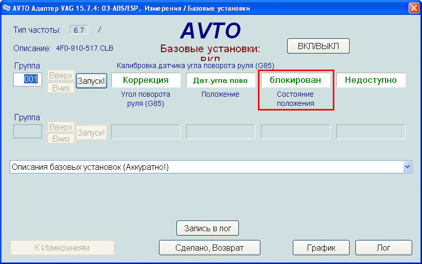

    Самое главное, что калибровку почему-то пройти не могу: через логин захожу в базовые установки, но показывает, что состояние положения "Блокирован" и после нажатия на ВКЛ/ВЫКЛ пишет, что группа 1 недоступна
    Ошибка 01826 сбрасывается, но после выхода из блока (после неудачной калибровки) появляется снова (при этом приборка начинает пищать и сигналить ошибками)
    Вот показания групп: (что за показания в 22 группе в 382.38 градусов?)
    Руль и блоки с авто после ДТП если что
    Или ставить обратно свои блоки и смотреть уйдет ли ошибка?
    Или я что-то упустил или подрулевой блок пришел неисправный (g85 в нем ведь?)?

    Либо кольцо провернуто относительно нуля . Надо снять руль и посмотреть сколько оборотов от нуля вправо и влево кольцо делает . Только делать это аккуратно !!!

    Кольцо делает чуть меньше 9 оборотов от крайнего до крайнего положения
    Когда ставил, то из крайнего положения открутил кольцо на 5 оборотов по часовой стрелке
    Потом появились аналогичные мысли и даже переставлял положение кольца на один оборот назад
    Результата нет

    Какие 9 оборотов !!! Ты смеешся ? Там 3.5 от упора до упора в рейке...Судя по описанию шлейф ты благополучно оторвал.

    В рейке да, а вот в кольце больше. Видимо специально запас сделан. Если рулём крутить, то конечно шлейф не заметишь как порвёшь, но я проверял аккуратно вручную.
    Проверял и на старом и на новом кольце
    Шлейфы на месте
    Кстати на корпусе есть сектор, выделенный стрелками, но как его использовать при установке я найти не смог

    Там как раз должна фиксироваться штырьком передняя часть кольца .
