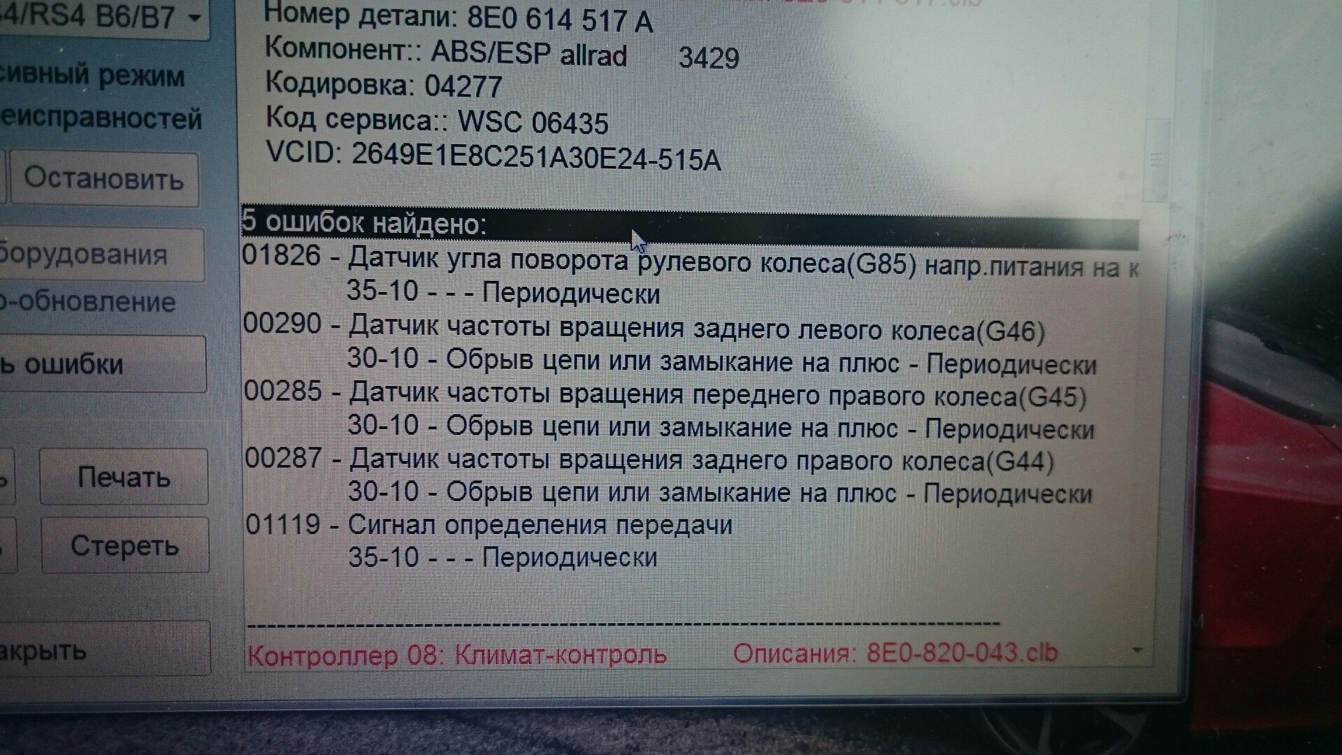

    не работает АБС и ESP
    Куда копать?
