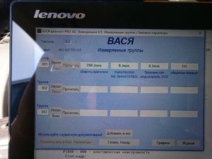

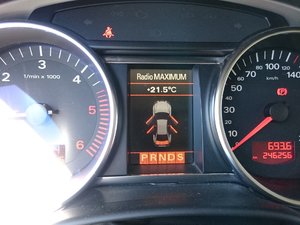

    Помогите решить головоломку!
    Авто: Q7 2006 3.0tdi BUG, акпп 6ступ aisin 09D
    имеется такая проблема: не работает индикация передач. Ну на экране все буквы красные - аварийный режим, тут как бы ничего интересного. При этом коробка работает как раньше, не пинается, все передачи включаются нормально, задняя тоже. Появилось пару месяцев назад, пропадала пару раз, теперь горит постоянно. не сбрасывается (т.е. сбрасывается и тут же появляется). Начиналось с того, что индикация PRNDS рядом с рычагом начинала помаргивать, и через несколько минут загоралась красная гирлянда PRNDS на экране. Центральную консоль разбирал - плата около рычага кпп сухая, блок управления АКПП под пассажирским сиденьем снимал, разбирал - все контакты сухие, ни воды, ни масла, ни их следов. Разъёмы в акпп снимал, чистил, один был чуть замасленый - прочистил все контакты. Ничего не поменялось. При этом в измеряемых группах акпп передачи все видны при включении соответствующей, блок управления все передачи видит (см. скриншот Васи). Ошибка такая:
    Адрес 02: Электроника КП Label: 09D-927-750.clb
    Номер блока управления: 09D 927 750 DG HW: 09D 927 750 DG
    Компонент и/или версия: AL 750 6A 0867
    Кодировка: 0000504
    Код мастерской: WSC 31414 790 00001
    VCID: 76E81AC101EFE2F3F6-8022
    1 неисправность:
    18298 - Провод передачи сигнала Tiptronic
    P1890 - 000 - электрическая неисправность
    Стоп-кадр:
    Статус неисправности: 00100000
    Приоритет неисправности: 2
    Частота появления ошибки: 7
    Индекс забывания: 200
    Пробег: 0 km
    Отсчет времени: 0
    Дата: 2005.09.20
    Время: 12:00:02
    Буду очень благодарен за помощь! Если совет сработает, с меня пиво! :)
    Ну, а если советов, кроме как ехать на "диагностику" нету, то пожалуйста, посоветуйте проверенного мастера!

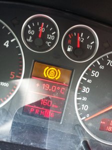

    Всем привет.
    Не могу понять в чем проблема ...
    Ауди А6 2004 г. дизель ...загорается индикатор (на фото) и машинаглохнет. При этом стопари горят исправно .Может сталкивался кто, помогите..что бы в сервис ехать ипонимать что нить. Спасибо.
