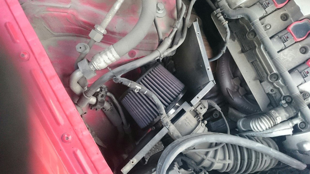

    Почему говно? Весь мир на этом впуске ездит без проблем.
    На фото что за хрень?

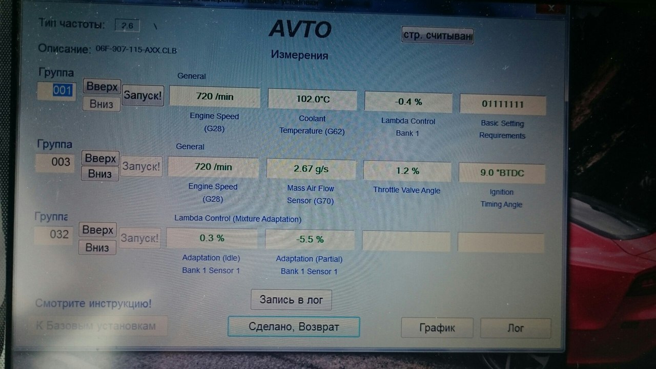

    Вот показания 001 003 и 032 группы, на холостых (без климата и фар, только ходовые огни) на полностью прогретом моторе + час езды
    не угадал насчет
    Сейчас буду чистить дроссельную и адаптацию делать. + ЛОГИ, фото выложу позже

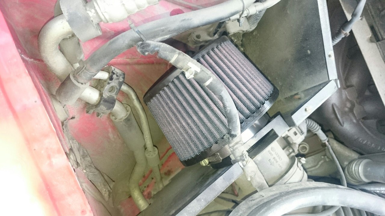

    На фото вид изнутри твоего самовара карбониевого. ..Фото сделано на выставочной АПРовской машине со ст3+ московского представительства .Ты если внимательно присмотришься то увидишь что по краям фильтрующий элемент завернут турбиной так что все летит в обход него.

    ааа я понял! это старая версия впуска! они от такого типа фильтра давно отказались! теперь там стоит фильтр K&N а не pipercross как выше на фото.
    Вот я свой чистил недавно, у меня такой ерунды априори быть не может! Он жестко на хомуте зафиксирован!

    Я такого насмотрелся с подобными фильтрами и нештатными впусками до коликов кишечных . Поверь Гольфов и Шкод "пацанских" с водосточными трубами вместо штатного впуска приезжает огромное количество . Особенно этим ранние Рево грешили . Например Шкода Димы Jucy со ст3+ вообще нормально не заводилась из-за этого . Расходомер одуревает от все этого у вас . А приход от ваших кастомных впусков только в карманах их продавцов . Были многократные попытки замеров на стенде кастомVSштатный с новым фильтрующим элементов - разница ноль целых хрен десятых . Ты пойми у тебя не зубило атмосферное где этот нулевик может дать какую то ощутимую прибавку . На твоем моторе изменение в прошивке давления наддува на 1% перекрывает эффект от этого нулевика многократно. А по факту надо смотреть конечно на машину лично что там с ней ,судя по всему как всегда наворотят "тюнингу" а потом сами с этим мучаются .
