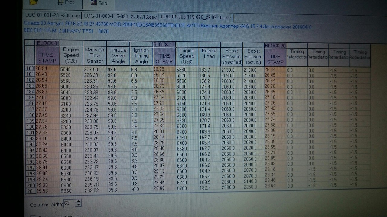

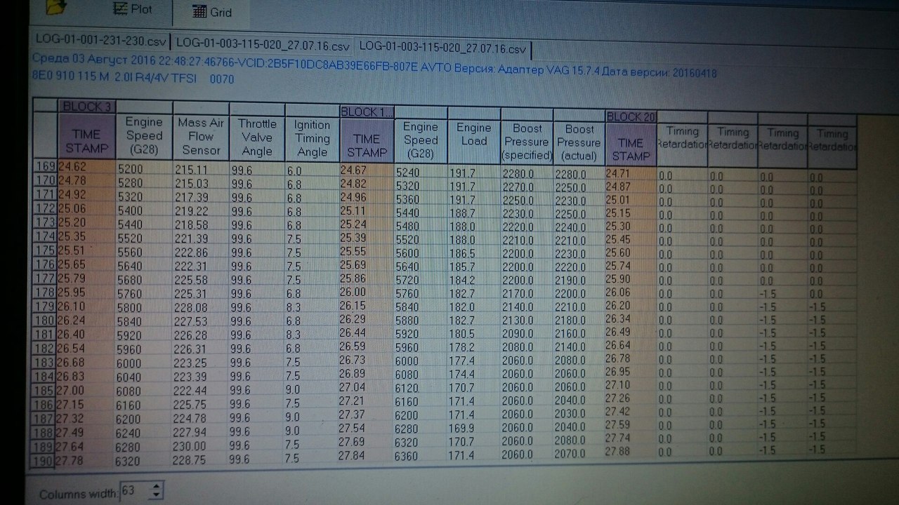

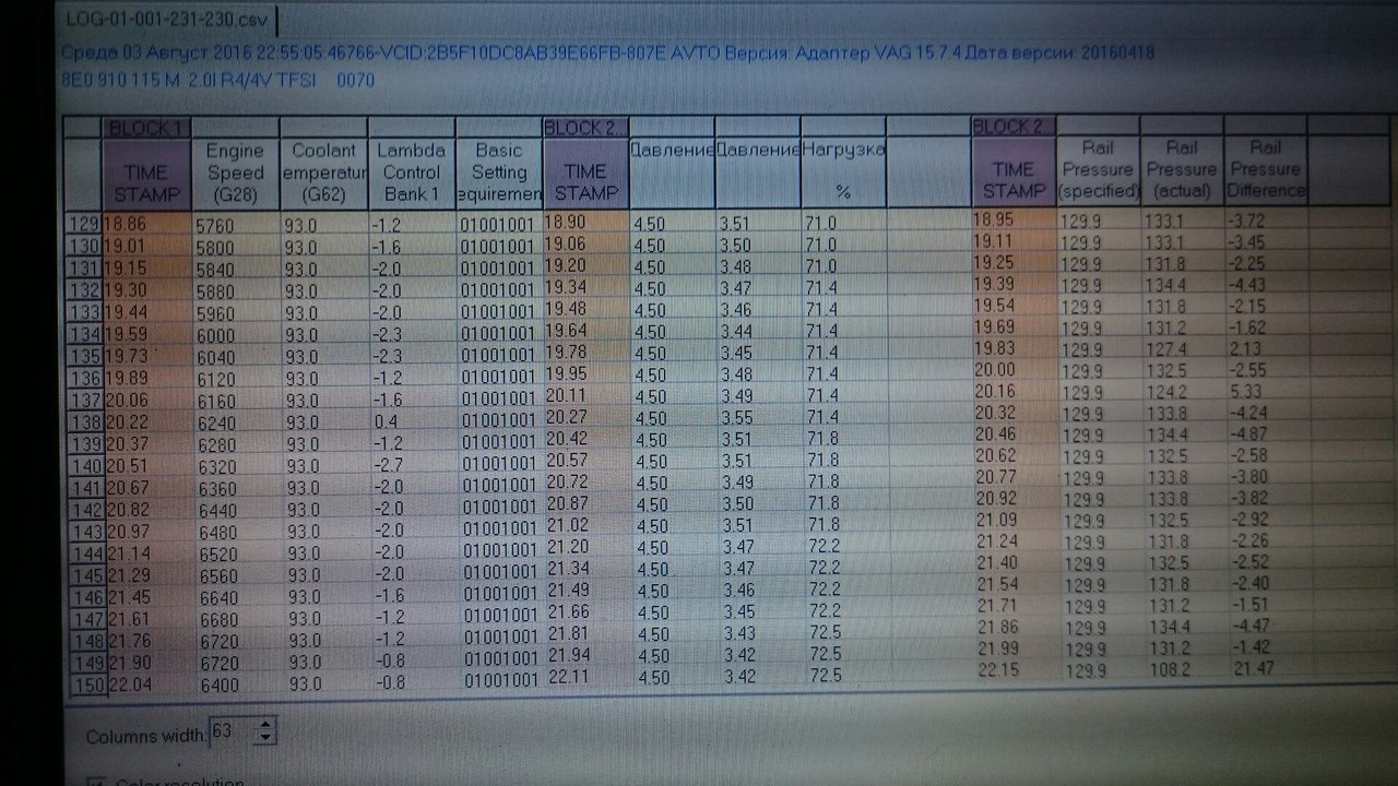

    Вот логи
    Логи по топливу

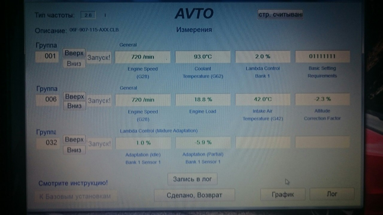

    Думаю дроссель у тебя на хх будет показывать 3-5%, а нужно меньше 2%.
    Дроссельная заслонка родная или может с увеличенным диаметром, не знаешь?
    Вся тонкость подхвата после перегазовки в "умении" заслонки предвидеть необходимое кол-во воздуха для возобновления работы мотора после принудительного холостого хода. И ещё момент, попробуй прижми заслонку пальцем на закрытие для проверки на предмет подклинивания.

    В базовых установках, 60 канал, активировать (зажигание вкл).
    Ты сначала посмотри 3 группу 3 поле, а потом уж мой, торопыга...
    В идеале должно быть 0.4-0.8%, стрелка должна приостанавливаться на 1000-1100, как бы со ступенькой падать к 700.

    ок завтра гляну прям с утра. Такие показания должны быть на полностью прогретом моторе?
    Это после прогазовки?
  19. igor33
    igor33 Заблокирован
    19 июн 2010
    19.975
    А6/С6 3.0i Q 05
    Да (без электр. нагрузок)
    Да
