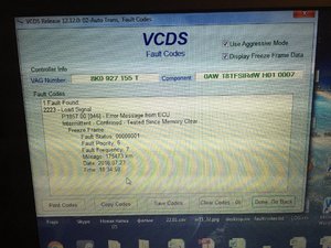

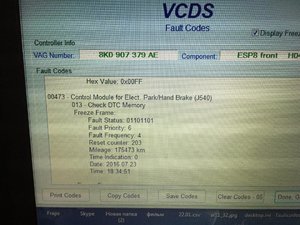

    Подскажите вот на фотке, где узнать блок, на который ссылается ошибка?

  7. sanya-1
    sanya-1 Старожил
    15 дек 2003
    15.240
    #3607 sanya-1, 3 авг 2016
    Смотри: http://wiki.ross-tech.com/wiki/index.php/Audi_A4/S4/RS4_(8K)
    У каждого блока есть так называемый адрес.. У двигателя - 01, у коробки - 02, у АБС - 03,..... у электроручника (g540) - 53 и т.д..
    Тебе было предложено считать ошибки с электроручника.. Соответственно заходишь в блок по адресу 53 - Parking Brake и обычным образом смотришь там ошибки.
    Дальше внизу окна [​IMG] нажимаешь кнопку COPY CODES - после чего текст автоматически окажется в буфере обмена. Дальше можно открыть любой текстовый редактор (блокнот, ворд и т.д.) и просто правой кнопкой мышкой кликнуть "ВСТАВИТЬ"... Текст вставится примерно в таком виде:

    где видно номер (адрес) блока, как он называется, номера, кодировки, версии... сама ошибка или несколько, а также некоторые сопутствующие условия или моменты при которых ошибка возникла..
    Можно также нажать внизу окна кнопку SAVE CODES. В таком случае нужно зайти в директорию, где установлена программа и найти там текстовый файл FAULT CODE REPORT - ошибка будет записана в нем.
    Вот, короче, ссылка http://www.ross-tech.com/vcds/tour/main_screen.php - изучай!
    Не забудь правой кнопкой мыши на странице включить перевод на русский..

    Address 01: Engine (------CDHB) Labels: 06H-907-115-CAB.clb
    Part No SW: 8K1 907 115 D HW: 8K1 907 115
    Component: 1.8l R4/4V TF H07 0002
    Revision: A5H07---
    Coding: 0104000C02070058
    Shop #: WSC 02145 785 00200
    ASAM Dataset: EV_ECM18TFS8K1907115D A01003
    ROD: EV_ECM18TFS8K1907115D.rod
    VCID: 2F6DF53776E897663D9-807A
    2 Faults Found:
    2812 - Fuel Trim; Bank 1
    P0172 00 [168] - System Too Rich
    MIL ON - Intermittent - Confirmed - Tested Since Memory Clear
    Freeze Frame:
    Fault Status: 00000001
    Fault Priority: 2
    Fault Frequency: 1
    Mileage: 175838 km
    Date: 2016.08.02
    Time: 19:24:01
    5668 - Mass Air Flow Sensor (G70)
    P0101 00 [039] - Implausible Signal
    Not Confirmed - Tested Since Memory Clear
    Freeze Frame:
    Fault Priority: 2
    Fault Frequency: 5
    Mileage: 175876 km
    Date: 2016.08.03
    Time: 17:56:12
    Address 02: Auto Trans (J217) Labels: 0AW-927-156.clb
    Part No SW: 8K0 927 155 T HW: 0AW 927 156 H
    Component: 0AW 18TFSIRdW H01 0007
    Revision: --H01--- Serial number: 0000000861
    Coding: 000001
    ASAM Dataset: EV_TCMVL381 A01015
    ROD: EV_TCMVL381.rod
    VCID: 4487AA9BCF6E043EF0B-8011
    1 Fault Found:
    2223 - Load Signal
    P1857 00 [047] - Error Message from ECU
    Freeze Frame:
    Fault Priority: 6
    Fault Frequency: 16
    Mileage: 175844 km
    Date: 2016.08.03
    Time: 06:44:12
    Address 03: ABS Brakes (J104) Labels: 8K0-907-379.clb
    Part No SW: 8K0 907 379 AE HW: 8K0 907 379 AE
    Component: ESP8 front H04 0240
    Revision: -------- Serial number: --------------
    Coding: 050500
    Shop #: WSC 02391 823 56573
    VCID: 7CF7127BFF1EBCFEC8B-8029
    2 Faults Found:
    01314 - Engine Control Module
    013 - Check DTC Memory
    Freeze Frame:
    Fault Status: 01101101
    Fault Priority: 6
    Fault Frequency: 7
    Reset counter: 223
    Mileage: 175844 km
    Time Indication: 0
    Date: 2016.08.03
    Time: 06:44:12
    Freeze Frame:
    Hex Value: 0x3700
    Hex Value: 0x4006
    Hex Value: 0x1225
    Hex Value: 0x46AE
    Hex Value: 0x00FF
    00473 - Control Module for Elect. Park/Hand Brake (J540)
    Freeze Frame:
    Fault Priority: 6
    Fault Frequency: 2
    Reset counter: 223
    Mileage: 175844 km
    Time Indication: 0
    Date: 2016.08.03
    Time: 06:44:12
    Freeze Frame:
    Hex Value: 0x3900
    Hex Value: 0x6206
    Hex Value: 0x122E
    Hex Value: 0x02AF
    Hex Value: 0x00FF
    Address 53: Parking Brake (J540) Labels: 8K0-907-801-V1.clb
    Part No SW: 8K0 907 801 F HW: 8K0 907 801 F
    Component: EPB Audi B8 H06 0070
    Revision: 00000003 Serial number: 00000000255198
    Shop #: WSC 00000 000 00000
    VCID: 326BFC436DDABA8E527-8067
    1 Fault Found:
    013 - Check DTC Memory - MIL ON
    Freeze Frame:
    Fault Status: 11101101
    Fault Priority: 4
    Fault Frequency: 5
    Reset counter: 223
    Mileage: 175844 km
    Time Indication: 0
    Date: 2016.08.03
    Time: 06:44:12
    Freeze Frame:
    Voltage: 14.30 V
    Count: 58
    Speed: 56.0 km/h
    Hex Value: 0x0260
    Hex Value: 0x0004
    Hex Value: 0x0101
    Я не специалист в диагностике.. Тем более б8 - это неизвестная мне машина..
    Но все же поделюсь своими соображениями, коли ты их ждёшь.. (Другой раз промолчал бы)..
    Определенно вижу, что ошибки по блоку АБС и эл.ручнику - следствие ошибок по двигателю. Исправишь с ним проблему и они уйдут..
    По поводу ошибки в блоке акпп (вариатора) - думаю, что тоже самое..
    Остаются две ошибки в блоке двигателя - 01..
    Моё мнение, что есть дырка где-то на впуске от турбины до впускного коллектора.. Нужно делать "опрессовку". Либо есть проблема с клапаном вентиляции картерных газов - видел ранее много сообщений о рваной его мембране, из-за чего тоже образуется подсос на ХХ и утечка под нагрузкой..
    Думаю специалисты, что обычно дают комментарии в этой теме, более точно объяснят суть возникновения данных ошибок.

    Ты бы их в нормальном виде выложил бы, как они были видны в ВАГ-КОМе. Тогда бы и ответили бы.. Сами цифры ни о чем не говорят, а гуглить по чужим проблемам дело не благодарное, да и времени нет.
  15. Дима2121
    Дима2121 Новичок
    1 авг 2016
    51
    Audi a4 b8
    ну как я понял, эти самые ошибки (богатая/бедная смесь и расходомер) частично указывают на подсос воздуха?
  16. sanya-1
    sanya-1 Старожил
    15 дек 2003
    15.240
    Сделай пока самое простое - опрессовку впуска. Проверь, нет ли явных дыр.. Эта процедура на твоем моторе никогда лишней не бывает..
