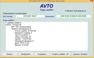

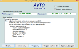

  12. Vovan999
    Vovan999 Участник форума
    4 дек 2010
    363
    Audi S3 2009г.
    #352 Vovan999, 1 дек 2014
    Парни привет! Нужна помощь! Выскакивает непонятная ошибка при вжаривании и если боком наваливать!!! В приборке как гирлянда! Лечится перезапуском авто и все ок!!! S3 8P
    [​IMG][​IMG][​IMG][​IMG][​IMG]
    Sent from my iPhone using Tapatalk

    Надо проводок сигнальный на генераторе проверить прежде всего . Он там один тоненький с разъемом одно пиновым . Туда не лазили недавно часом ничего не делали с возможностью оторвать его ?

    Да, снимали, разбирали. Меняли подшипники и регулятор напряжения.
    А по второй ошибке?

    melkon Суровый диагност
    21 сен 2005
    27.089
    Touareg CR 3.0TDI
    А что не видно что вторая ошибка плавно проистекает из первой ? Тем кто ковырял гену незачёт ...
