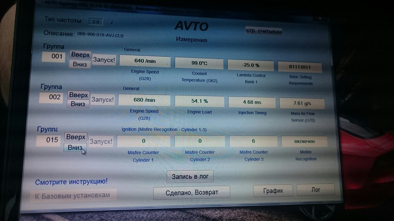

    Смесь гуляет, пропуски по всем цилиндрам!
    Причем когда заводишь она какое то время, секунд 10-30 работает более менее ровно, потом начинается троение и пропуски, потом обороты просаживаются до 600, потом до 400 и она глохнет. Попробовали обратно поставить старые катушки - первую минуту нормально работала - потом тоже самое! Свечи абсолютно новые.
    Форсунки?? :shock:
    Также, как назло пробило гофру, и год не прожила! фирма Fortluft 3х слойная interlock
  2. REMUR
    REMUR Живу я здесь
    9 дек 2013
    2.517
    A4/B7 2.0TQ [K04] Stage 3
    Смущает еще вот что
    на холостом, Engine load 30-60% я так понимаю это тоже не гуд.
    Пропуски по всем цилиндрам показывало, катушки переставляли местами - закономерностей никаких...

    Нагрузка сумашедшая из-за того, что разряжения нет во впускном.

    Что то ты там не видешь из очевидного. Впрыск 4.68 на хх и горячем моторе просто залив. Воздух такой же - 7.6 г/с. Может что-то с ГРМ?
    Давление топлива какое?

    Вот если честно на самом деле лучше в сервис . Если нет представления хоть общего по тому что видишь и как исходя из чего построить план диагностики то увы . Тут тема по ошибкам, а не по удаленной диагностики умирающих на ходу автомобилей . Ну или в лички персонально ...
    Лямбда регулирование если отключить что происходит - не пробовал так делать ?

    Проблема с троением была изза мертвой 1 лямбды! Отключили ее и холостые сразу стабилизировались!
    Спасибо melkon за помощь в решении проблемы :thumbup:
