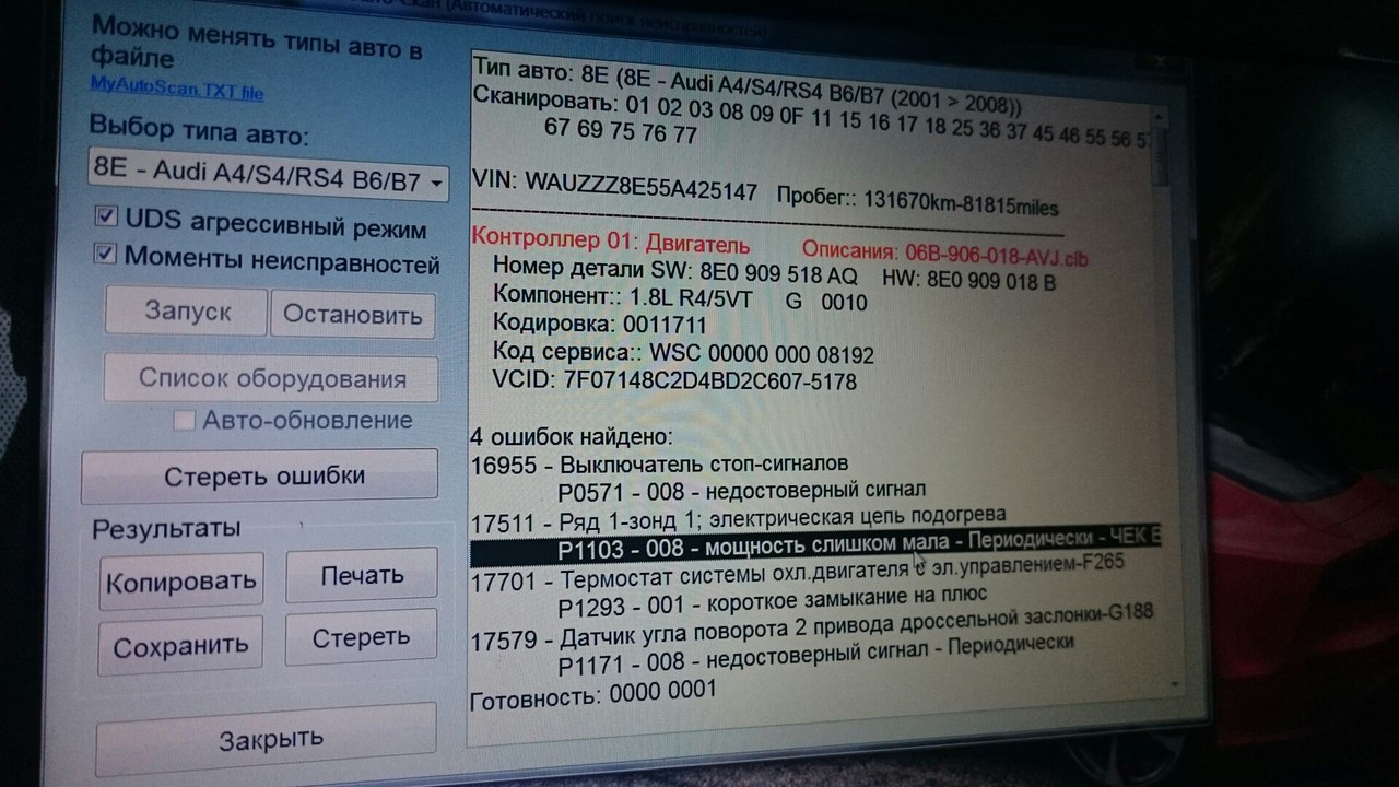

  20. REMUR
    REMUR Живу я здесь
    9 дек 2013
    2.517
    A4/B7 2.0TQ [K04] Stage 3
    Тачка A4 b7 1.8T 2005
    Чекнули ошибки, горит
    Интересует ошибка 17701 - термостат меняли год назад на Behr. Проблем с долгим прогревом или перегревом нет. Имеет смысл его менять? Или дело может быть в проводке?
    и
    17511 - это однозначно менять лямбду? Если скидывать ошибку - появляется не сразу, а через неск дней.
    Иногда немного дымит если постоит на холостом долгое время (турбина менялась 40т км назад, маслосъемные также). Может изза неисправной лямбды дымить?
