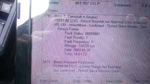

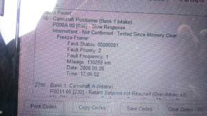

    Периодически загорался EPC и погасал при достижении 1200 оборотов.
    3 дня назад была заменена цепь, натяжитель, успокоители, сеточка на кронштейне. До замены эти ошибки присутствовали.

    Валы не крутятся нормально и недодув ... Все в теме есть пятьсот раз

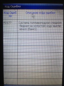

    Вот такая ошибка.
    маслоотделитель поменял на новый, ошибка не ушла.
    Как только ошибку сбрасываю работает мотор очень плохо, троит колбасит его, глохнет на холостом, едет плохо. Через 10-15 мин вылетает ЧЕК и все норм, работает ровно, валит как сумашедшая.
    Нашел на форуме что это может быть первый лямбда зонд, толкатель ТНВД и погружной насос в баке.
    Заранее спасибо.
    Фото ошибки прилагаю.

    Если ты поменяешь все то что написал думаю потратишь много денег и можешь ничего не добиться ... Может быть все таки нормально продиагностировать мотор ? Мотор опрессовывался ? Сальник коленвала проверяли ?
