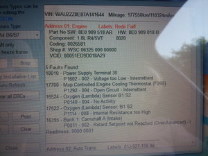

  19. Никита_006
    Никита_006 Новичок
    28 май 2016
    8
    подскажите что за ошибка и как ее лечить?

  20. melkon
    melkon Суровый диагност
    21 сен 2005
    27.089
    Touareg CR 3.0TDI
    Тут нет ошибки .Если взялся ковырять машину ОДИСом то научись пользоваться этим инструментом и правильно понимать то что он пишет .
