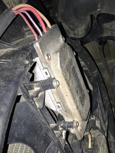

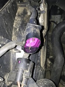

    Вентилятор охлаждения радиатора(правый по ходу) стал работать постоянно!, и не отключается вообще, только принудительно, разомкнув разъем перед вентилятором:- IMG_9348.JPG
    Как его лечить?

    Разъемы с обоих датчиков температуры снимал, нет изменений.

    -ошибка постоянная, снятие/одевание разъема на вентиляторе, не изменяет ошибку. Вентилятор если не отключить, будет работать пока не сдохнет АКБ..((

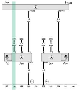

    прозвонить цепь управления(T94 черный разъем на ЭБУ). Дальше (желательно) перепиновать T94/50 и T94/73 и убедиться, что ошибка "перескочила" на другой вентилятор. После этого можно вскрывать, в надежде, что проблема в окислении на входе в блок управления...
    PS или подкинуть рабочий вентилятор...
      20 КБ
      88

    Признаюсь, что с электроникой на Вы, к сожалению, поэтому такие манипуляции с Блоком провести не смогу. Подцепил фишку с соседнего вентилятора — крутится. Можно подкинуть к блоку для проверки вентилятор скажем компьютерный на 12в? Или уже понятно что блок сдох?

    Напомню, вентилятор №1 охлажд. радиатора крутился с бешенной скоростью при выключенном и включенном зажигании.
    Проблему решил, замена двух транзисторов в блоке ЭБУ вентилятора.
    Уважаемые форумчане- sonic_a4 и michфуд, благодарю за поддержку, и сообщения в профильных темах по ремонту блока ЭБУ вентилятора, темка здесь путняя:- http://www.audi-club.ru/index.php?t...ku-upravlenija-ventiljatorm-radiatora.243420/

    Там схема залита компаундом(на нашем типе:wink:), Вам повезло, что на Вашем авто смогли добраться до платы
