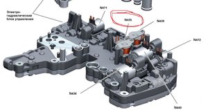

    N435 нужно заменить. Если он есть в ремкомплекте мехатрона, то нужно его приобрести и поменять. Если нет, ремкомплект мехатрона и плюс искать этот клапан. А вообще на твоей машине, нужно купить новый мехатрон и сцепление, наверное можешь себе позволить машинку порадовать.

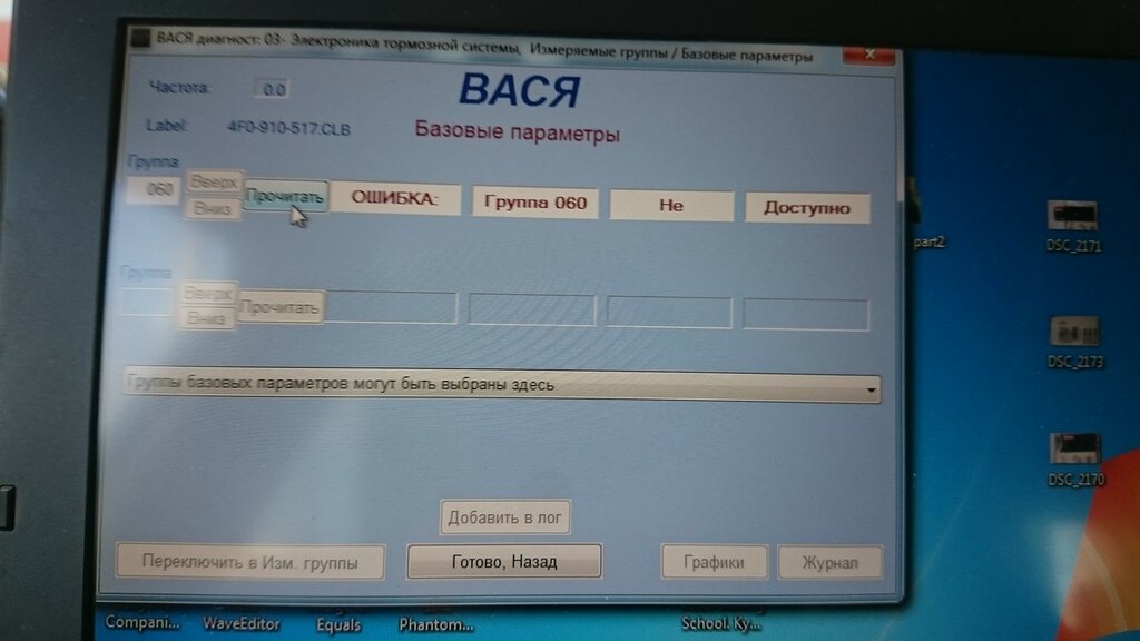

    Подскажите пожалуйста, если кто знает, ситуация следующая снимал руль и подушку безопасности для установки рычага круиз контроля и теперь горят следующие ошибки

    А при попытке провести адаптацию датчика G85 в 3 блоке, в канале 060 пишет следующее
    Подскажите как исправить эти ошибки?Как провести адаптацию этого датчика?

    Так датчик G85 - это датчик положения руля. Что в 3-ем блоке-то делать? В 16-ый надо... Плюс, там ошибка, что он закодирован не верно...
    Или в A6 C7 все по-другому???
    P.S. А вообще, создается ощущение, что Вы что-то не подключили или задели какой-то контакт...
    Вот инструкция, если что - тhttp://www.audipiter.ru/forum/topic/47600-opisanie-ustanovka-kruiz-kontrolia-gra/

    Извиняюсь сразу проблему описал не полностью!
    Поставили переключатель под адаптив и всё на этом дело заглохло ни радар, ни проводка к нему не установлены.
    Видимо из-за этого и все мои проблемы рычаг есть,а больше ничего нет.
    Вот и вопрос какая в такой ситуации должна быть кодировка без круиза?
    Как выключить функциональный тест ESP?
    Датчик G85 можно как-нибудь адаптировать что бы часть ошибок ушла?
    А пытался я его откалибровать вот по этой инструкции
    [CUT]Адаптация "датчика угла поворота рулевого колеса G85" - установка нулевого положения угла поворота рулевого колеса (Sensor for Steering Angle).
    Судя по отзывам в сети, больше всего проблем и трудностей вызывает адаптация именно этого датчика, народ пишет о своих способах, которые больше похожи на "танцы с бубном или магические заклятия с изгнанием бесов…". Веселый Расскажу о своём очень простом и быстром рецепте, действуя по которому - всем станет понятно, что на самом деле никаких проблем с адаптацией датчика G85 нет, всё очень легко и просто.
    ВНИМАНИЕ! Данная методика - подойдёт только для а/м с блоком ABS с ESP, для а/м без ESP - методика адаптации датчика G85 будет совсем другая!
    Включаем зажигание и заводим ДВС. Заходим в 03-й блок и вводим код доступа, описанный по процедуре в "п. VI.1.".
    Теперь заходим в "Базов. параметры - 04":
    (Извините, но у Вас нет доступа в Галерею)
    Набираем цифрами в поле "Группа" значение "060", нажимаем на кнопку "Прочитать":
    Стоя на месте, выставите руль прямо. Теперь поверните рулевое колесо на один оборот вправо, затем снова выставите руль прямо (примерно), теперь поверните руль на один оборот влево, и затем снова установите его в центр, настолько точно, как только сможете. Руль - больше НЕ крутите, зажигание - НЕ выключайте!
    Теперь нажимаем на кнопку "Вкл/Выкл/Далее" - панель приборов просигнализирует звуком "пик" и на ней включится и тут же погаснет жёлтая пиктограмма руля.
    Находясь в "Группе 060", снова нажимаем на кнопку "Прочитать". Если всё сделали правильно, то значение в поле "регулировка состояние" вместо ранее бывшего там значения "невозможно" сменится на "в норме", а в следующем поле – будет отображаться текущее значение положения руля в градусах:
    (Извините, но у Вас нет доступа в Галерею)[/CUT]
