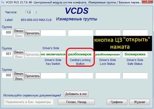

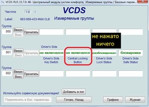

    Зашёл я в измеряемые группы 46 блока комфорта:
    машина распознаёт нажатия на салонную кнопку ЦЗ открыть/закрыть, а именно:
    если кнопка не нажата, то стоит статус не включался, если нажата кнопка закрыть, то статус заблокировать, если нажата кнопка открыть то статус разблокировать.
    Исходя из этого, есть ли смысл разбирать дверную карту и смотреть состояние жгута проводов идущих к водительской двери?
    Как я вижу из группы измеряемых величин - машина всё-таки видит положение кнопки ЦЗ, видит и открытие и закрытие, но если при нажатии на кнопку ЗАКРЫТЬ машина закрывается, а при нажатии на кнопку ОТКРЫТЬ не происходит ничего.
    Также я заметил, что когда делаешь тест исполнительных механизмов блока комфорта (46), то машина закрывается при тесте "Сигнал запирания центрального замка" и отпирает её при тесте "Сигнал центрального замка", то есть всё ОК, машина по идее умеет как блокировать так и разблокировать.
    НО когда выполняется тест под названием "включить систему охраны салона" ничего не происходит . Я так понимаю, что машина должна орать при исполнении этого теста, но ничего не происходит. И сразу после этого теста наряду со стандартными ошибками:

    ...вылазит новая ошибка:
    01616 - Провод передачи сигнала к системе охрана салона
    49-00 - нет связи
    Видима из-за того что когда ставили нештатную сигналку, то отключили каким то образом (незнаю каким) штатную?
    И сейчас надо вырубить нафик нештатную сигнализацию и опять же каким- то образом подключить штатную?
