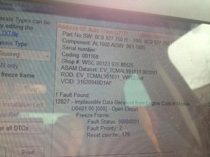

    У товарища на туре 11г.в.Васей выявилась такая ошибка.Вопрос из-за чего она может возникать?И как с ней бороться?:shock:
      114,1 КБ
      47

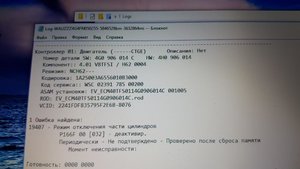

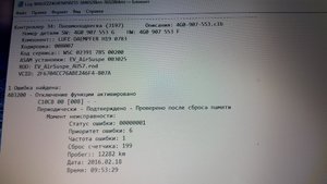

    ошибки на s7
    Помогите, плиз разобраться с ошибками. Ошибки стер, пока больше не появляются. Хочу понять, что это было? Других ошибок нет. :confused::shock:[CUT] 20160407_195012.jpg
    20160407_195048.jpg [/CUT]

    Я бы начал с того, что по времени его жизни, он уже явно просится на покой. Плюс к этому, ошибка записана на хх почти на стоящем авто, когда смесь и не проверяется. Если видимых повреждений проводов нет, замени лямбду.
