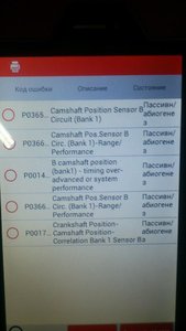

  12. ampfetamin
    ampfetamin Участник форума
    22 май 2009
    494
    german all-wheel`s
    #312 ampfetamin, 23 ноя 2014
    Подскажите пожалуйста, что это может значить. Продиагностировали (уже понимаю, что как-то криво) машину перед потенциальной покупкой. А5 2008 г., двигатель 3.2 CAL
      51,1 КБ
      206
  13. melkon
    melkon Суровый диагност
    21 сен 2005
    27.089
    Touareg CR 3.0TDI
    Нужна диагностика работы привода ГРМ . Прежде всего надо посмотреть что в данных по положениям валов . Покупать такое не стоит .
