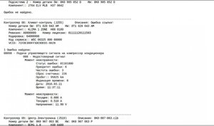

    Всем привет! У меня такая же проблема.
    Снимок экрана от 2016-04-01 09:42:04.jpg
    Правда эта ошибка уже давно висит и все работало при этом. Но сейчас, что то компрессор перестал включаться и я забил тревогу). Подскажите пожалуйста что делать.

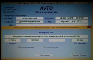

    При тесте исполнительных элементов клапан 280 показал ошибку

    Нет обратной связи по току ,поэтому и ошибка .. Скорее всего это не клапан, и не механика компрессора , а исполняющая(диагностическая) часть на эту линию управления в самом ЭБУ .. Если работает компрессор согласно заданному управлению Климатиком переживать ,рановато ..Для надежности проверить рабочее давление в контурах климатической установки .

  20. 052
    052 Водолей
    24 янв 2011
    6.382
    bmx
    Дык вроде ток 0.7А показывает. Если бы обрыв был то нули бы были, а вот 4.6 бар-маловато для теста.
