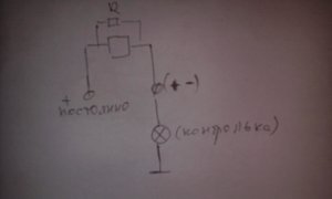

    На одной ноге реле + постоянный , к другой подключена контролька и на массу . Включаю зажигание , контролька тухнет на секунду другую и зажигается , крутнул стартер - потухла ,и не горит пока двигатель работает , за исключением нескольких коротких ( меньше секунды ) вспышек 4-5 не считал с интервалом в секунду ( на работу двигателя никак не сказываются) . Когда заглохла - контролька загорелась .Разъём G28 могу глянуть только завтра . Несколько раз было что после того как заглохла вообще завести не мог , ковырял насос , реле , проводку , в итоге заводится успокаивался , думал вылечил и как то неожиданно мог встать ( в течении года раза 3 такая беда посетила ) . Повторюсь , закономерности не наблюдаю как с полным умиранием , так и с тем что глохнет , можно месяц другой ездить , а может и на дню несколько раз заглохнуть .

    Читаю и думаю: тяжело написать к какому "+" подключена контролька: к силовому или управления?

    По тексту к + через обмотку управления.

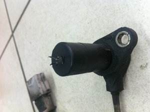

    СЭР, на датчике иногда стружка цепляется.
    Типа такого.

    Я не совсем силён в электрике двигателя , а вернее полный ноль , и от того наверно объяснить толком не умею . Прилагаю схему включения обмотки , может так будет что то понятно .
