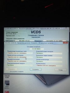

    Не пойму что это значит? Ошибок нет а вот в готовности двигателя пишет вот что:

    Сформируй код готовности: база - 200 - газ+тормоз -вкл
    И будет счастье: либо все станет зеленым, либо появятся ошибки

    А каким образом его формировать? Всмысле нужно войти в базовые параметры и там группа под номером 200, в этой группе написано "уменьшение угла опережения зажигания" - ставлю там галочку жму газ и тормоз и ничего не происходит. Так нужно делать?

    Не надо специально ничего формировать . Просто покатайся пару дней и если все нормально все тесты сами будут пройдены успешно .:nod:
