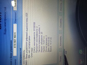

  14. Schumik
    Schumik Новичок
    2 ноя 2014
    65
    A5 3.2Q 08
    Всем привет!
    Ошибка 00463
    Началось с того что залило усилок, разомкнулась оптика и выключилась ММИ.
    Блок вроде реаримировали, ММИ включилась но звука нет. По форуму пробежался и была описана похожая ситуация но в моем случае блок реанимировался.
    Может кто подскажет, следует дальше смотреть сам усилок или слетела прошивка? Попробовать скинуть клемы?

  15. Melkon&Ratkov
    25 фев 2014
    8.776
    Верни стоковую прошивку ,покатай немного и дай на ней показания по длинной коррекции . Что там у тебя со смесью вопрос большой .

  17. igor33
    igor33 Заблокирован
    19 июн 2010
    19.975
    А6/С6 3.0i Q 05
    В каком смысле реанимировался, если с ним нет связи?!
    Ремонт неполноценный. Если никто не возьмётся его полноценно отремонтировать, можешь смело выкидывать.
