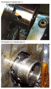

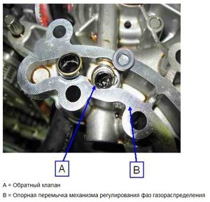

    Вот что нужно проверить:
    Опорная перемычка
    Шейка распредвала
    Едь к Владу, он в курсе.
