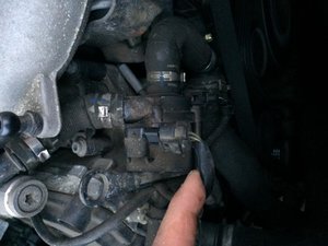

    #2903 Sphinxsis, 14 фев 2016
      124,8 КБ
      437
  4. Sphinxsis
    Sphinxsis Участник форума
    21 сен 2014
    102
    Q7
    Проблема частично решена. Все ошибки стерлись. Откинул разъем с электропомпы (на фото). Не пойму единственное, как она работает, если реле отсутствует в разъеме 7.1.
