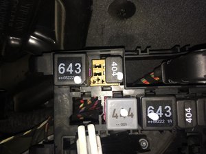

    а реле 7.1 (под панелью) не к этому же предохранителю относится?

    Это оно и есть .

    Нету реле 7.1, проводов к данному реле тоже нету. Заметил еще, если машина спит, вставленный предохранитель не сгорает. Завожу машину, сразу горит, глушу, выключаю зажигание вставляю новый опять сгорает, проходит минуты 3-4 можно вставлять новый предохранитель (не сгорит пока не включишь зажигание).

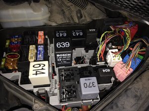

    Горит предохранитель выделенный овалом. Про какой 10-ти пиновый разьем идет речь?

    Черный ...по схеме там желто-синий провод идет вниз к реле твоему по идее .
