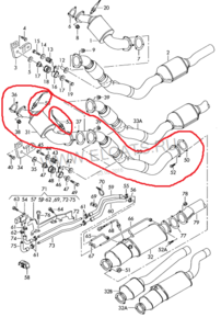

  14. igor33
    igor33 Заблокирован
    19 июн 2010
    19.975
    А6/С6 3.0i Q 05
    #2854 igor33, 3 фев 2016
    Нужно не думать, а проверять. Если менял турбину, что мешало заняться катализатором?
    Интересный подход.
    Нет там второй лямбды после ката.
  15. vitsan
    vitsan Живу я здесь
    28 авг 2011
    1.995
    Омская обл.
    А4/B7 3.0 TDI
    когда менял турбину были подозрения на кат сфоткал его скинул сюда, сказали что скорее всего все нормально, оставил оказывается зря
    схему выше видел где выделено красным там прекрасно видно что лямбда вторая есть и что с ней делать после того как выбью кат не знаю
