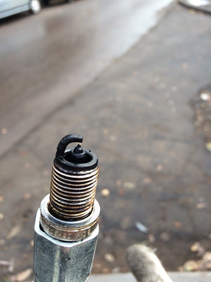

    Влад, выкрутил свечу в 3 цилиндре, вот она [​IMG] :( поменял, так что посмотрю, завел, прогрел, чек не загорелся, так что как то так пока, какие мысли ?

    Она ... Я бы с такой картиной подумал посмотреть камерой цилиндр . Масло жрет мотор ?

    Да кушает, но такое то в первый раз !
