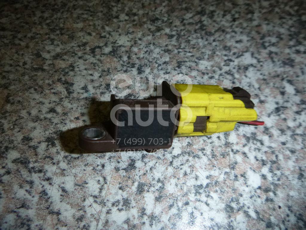

    Господа, прошу помочь, что-то у меня толи с эльзой не то, толи с головой, ситуация такая, ни с того, ни с сего загорелся "мужик надувающий шарик" (как выразилась моя жена), airbag короче, на приборке, одис грит 01739 ДАтчик удара форнтальной подушки безопасности переднего пассажира, неисправность, росстех грит:
    Check wiring and connections for G284
    If connections are ok, change passenger side crash sensor (G284) with drivers side sensor (G283). If the fault change also, you found a faulty sensor. Replace it
    If changing G283 with G284 does not change the fault, then check wiring between G284 and Airbag Control Unit
    Собсно вопрос - где они в A6C6AR, эти G284 и G283 физически находятся, вчера полчаса эльзу рыл, так и не нашел расположение компонентов.
    ЗЫ ошибку стер, стоя на месте заново не появляется, тестовая поездка будет только вечером, по пути домой.
    ЗЗЫ Лоханулся, что смотрел в самодиагностике, а не в ведомом поиске, так бы мож одис написал бы расположение компонентов.

    Спасибо, точно слепой стал, ssp эту час назад смотрел и нифига не увидел
  6. 052
    052 Водолей
    24 янв 2011
    6.382
    bmx
    Ctrl-F и набираешь 283 или 284. Бывает инфа на тыщи листов, там глаза отвалятся так искать:hi:.

    Коллеги, а есть кого-нить разумение как снимаются разъемы с G283/284, там какая-то подпружиненая часть вверх-вниз ходит, все пальцы уже истыкал, а снять разъем не могу, что-то не так делаю.
  19. igor33
    igor33 Заблокирован
    19 июн 2010
    19.975
    А6/С6 3.0i Q 05
    А в сторону датчика пробовал нажимать?
