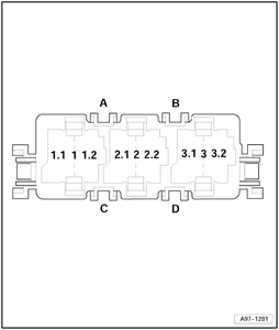

    #2702 052, 2 янв 2016
    Все эти цепи коммутируются реле j757 исполнительных цепей . Возможно, что есть нештатная сигналка , рвущая эту цепь питания.
