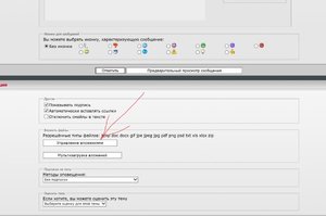

    да за фотки забыл. Не пойму как их сюда закинуть

    Сначала "расширенный режим", потом "управление вложениями"
