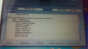

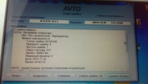

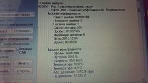

    Здравствуйте,помогите,пожалуйста,разобраться в ситуации(
    Ошибки номер 02254, 02479, 001056
    Заранее спасибо!

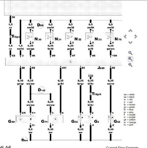

  19. igor33
    igor33 Заблокирован
    19 июн 2010
    19.975
    А6/С6 3.0i Q 05
    Тут в Эльзу заглянул не нароком, у него схема с G71.

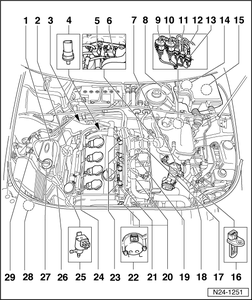

  20. virus64rus
    virus64rus Живу я здесь
    10 сен 2015
    1.593
    A6 C5 1.8T APU 99г
    Один всегда утверждает
    другой опровергает.
    Странно,в описании он 31 а по ошибке 71
    где правда? А физически они отлечаются?
    Может пойти глянуть на нем номер? Что гадать.
    Двигатели AEB, ATW, ANB, APU
    1 - Воздушный фильтр
    2 - Лямбда-зонд G39, ( момент затяжки 50 Нм )
    (Место установки: спереди в приемной трубе )
    3 - Лямбда-зонд после катализатора G130 (только для двигателей по норме D4 или OBD )
    4 - Датчик температуры охлаждающей жидкости G62 (для блока управления двигателя , с датчиком индикации температуры охлаждающей жидкости G2)
    5 - Клапан рециркуляции наддувочного воздуха N249
    6 - Клапан подачи вторичного воздуха N112 (только для двигателей по норме D4 с системой вторичного воздуха)
    7 - Модуль управления дроссельной заслонки -J338-
    8 - Выключатель педали сцепления F36, выключатель стоп-сигналов -F, выключатель педали тормоза F47, датчик положения педали акселератора G79 и датчик 2 положения педали акселератора G185 ( в зоне ног водителя )
    9 - 4-контактный штекерный разъем (черный для лямбда-зонда до катализатора G39)
    10 - 4-контактный штекерный разъем (только для двигателей по норме D4 или OBD) (коричневый для лямбда-зонда после катализатора G130)
    11 - Тройное штекерное соединение (серое для датчика числа оборотов двигателя G28 ( ДПКВ))
    12 - Тройное штекерное соединение (зеленое для датчика детонации 1 G61)
    13 - Тройное штекерное соединение (синее для датчика детонации 2 -G66)
    14 - Реле насоса вторичного воздуха -J299 (только для двигателей по норме D4 )
    15 - Блок управления Motronic -J220 (место установки: в защитном корпусе, слева в водоотводящем коробе)
    16 - Датчик температуры воздуха на впуске -G42
    17 - Датчик частоты вращения вала двигателя -G28 ( ДПКВ)
    18 - Датчик давления наддува -G31 (кроме двигателя с буквенным обозначением AEB)
    19 - Датчик детонации 2 -G66
    20 - Датчик детонации 1 -G61
    21 - Регулятор давления топлива (РДТ. в торце топливной рампы)
    22 - Датчик Холла -G40
    23 - Форсунка цилиндра 1 -N30 до форсунки цилиндра 4 -N33
    24 - Катушки зажигания
    Двигатели с буквенным обозначением ATW:
    Катушка зажигания 1 с выходным каскадом -N70-
    Катушка зажигания 2 с выходным каскадом -N127-
    Катушка зажигания 3 с выходным каскадом -N291-
    Катушка зажигания 4 с выходным каскадом -N292-
    25 - Электромагнитный клапан ограничения давления турбонаддува -N75
    Катушки зажигания -
    Двигатели с буквенным обозначением AEB, ANB, APU:
    Катушка зажигания 1 -N-
    Катушка зажигания 2 -N128-
    Катушка зажигания 3 -N158-
    Катушка зажигания 4 -N163-
    26 - Соединение с массой (на правой опоре двигателя )
    27 - Измеритель массового расхода воздуха -G70 ( ДМРВ)
    28 - выходной каскад N122 (коммутатор) - только для АЕВ,ANB,APU (на ATW нет)
    29 - Двигатель для насоса вторичного воздуха -V101 (только для двигателей по норме D4 )
    30 - Электромагнитный клапан 1 абсорбера с активированным углем -N80 (на корпусе воздушного фильтра)
