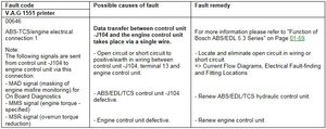

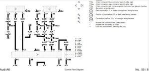

  5. igor33
    igor33 Заблокирован
    19 июн 2010
    19.975
    А6/С6 3.0i Q 05
    #2525 igor33, 15 дек 2015
    Провод с 13 пина ABS зажигает эту ошибку.
    T10k-10-pin connector, orange, connector point, A pillar, left

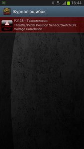

    Добрый вечер . Подскажите вчера заехал в сервис поменять масло ,после того как выехал с бокса и поехал появился CHEK ,Загорелись на приборке EPS EPC. Подключил OBD 2 вот что прочитал. С чем это может связано. Ошибку сбросил пока не чего не появлялось.Авто работает нормально
  8. Saturn
    Saturn Bad e-mail
    14 июн 2008
    137
    A4/2.0T Q 05г
    У меня еще одна проблема. Когда на дворе плюсовая температура постоянно загорается CHEK и появляется ошибка P0442. Зимой CHEK не загорается .Я так понимаю это проблема по экологии что то с парами бензина клапан рециркуляции N80 проблему не решил.
  9. igor33
    igor33 Заблокирован
    19 июн 2010
    19.975
    А6/С6 3.0i Q 05
    У тебя американка, система EVAP на порядок сложнее, чем на авто европейского рынка.
    Вот как ошибка звучит:
    P0442 Evaporative (EVAP) Emission Control System, (Small) Leak Detected
    Зимой система не тестируется.
    Сам не справишься.
    Р2138 Accelerator Position Sensor 1/2 (G79) + (G185), Implausible Signal
    Если ошибка повторится, похоже придется поменять узел педали акселератора.

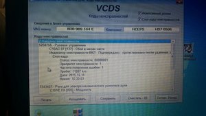

    Подскажите куда копать, Ауди ку5 2013 год загорелся желтый руль на приборке, руль крутиться. Светит 2 ошибки:
    VAG номер: 8R0 909 144 E компонент: RCEPS H37 0506
    1.
    5258756 - Рулевое управление
    C10AC 07 [137] - Сбой в механической части индикатор неисправности ВКЛ.
    2.
    7343407 - Реле для электро.механического усилителя руля
    C10AE F0 [008] - Мощность
    P.S. Какая последняя версия прошивки и параметрии для этого блока ?
  11. igor33
    igor33 Заблокирован
    19 июн 2010
    19.975
    А6/С6 3.0i Q 05
    Вот такая:
    Внедрение модифицированного ПО рулевого управления 0510 (B8/Q5)
    SVM-код для онлайн обновления 44А009.

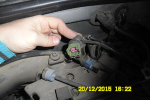

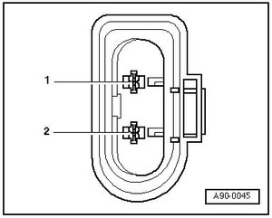

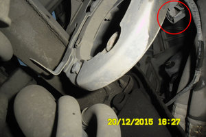

    Пока ковырял АБС, глаза мозолила ошибка в двигателе:
    Среда, 16 Декабря 2015, 18:28:13:0
    Версия VCDS-Lite: Версия 1.0 RUS
    Номер блока управления: 4B0 907 552 F
    Компонент и/или версия: 2.4L V6/5V MOTR AT D02
    Кодировка: 05152
    Код мастерской: WSC 30011
    1 неисправность:
    17840 - Клапан управления подачей вторичного воздуха-N112: Обрыв цепи
    P1432 - 35-00 - -
    Для чего он нужен и за что он отвечает. Под капотом порылся и нашёл несколько разъёмов пустых! Подскажите на 1-й фотке - это его разъём или нет? А так же под испарителем кондиционера тоже пустой штекер 2 и 3-я фотки! Они как то связаны или нет и для чего он?
