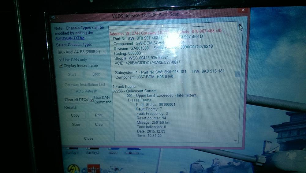

  5. Руслан55555
    Руслан55555 Живу я здесь
    30 ноя 2015
    1.260
    A4/B8 2.0 TDI
    привет! подскажите что делать с этой ошибкой? я так понимаю это говорито о том что машина не спит и является причиной разряда акб? где и что перекодировать чтоб ушла эта проблема?

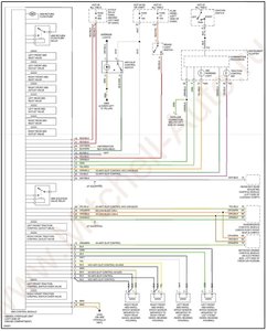

    Подскажите пожалуйста где искать это соединение № 1
    Номер блока управления: 8E0 614 111 C
    Компонент и/или версия: ABS/ASR 5.3 FRONT D00
    Кодировка: 00001
    Код мастерской: WSC 11111
    1 неисправность:
    00646 - Электрическое соединение 1 ABS-ASR/ двигатель
    35-00 - -

  10. mars_r
    mars_r Живу я здесь
    16 янв 2013
    2.067
    A6/C5 2.4, ALF 97г
    #2510 mars_r, 14 дек 2015
    Подскажите хотя бы по схеме какой проводок влияет на данную ошибку? Думаю на 13 -> 74 Но есть сомненья!
  11. igor33
    igor33 Заблокирован
    19 июн 2010
    19.975
    А6/С6 3.0i Q 05
    Не ошибся.
    Только по схеме из эльзы вроде он от 13 до 45 пина идёт.
    В коробке под лобовым через 10 пиновый разъём (желтый) пин 7 и за пластиком у левой ноги через 10 пиновый разъём (оранжевый) пин 3. Провод зелёно-коричневый.
    Короб под лобовым герметичен?
  12. mars_r
    mars_r Живу я здесь
    16 янв 2013
    2.067
    A6/C5 2.4, ALF 97г
    Так он не прямо в ЭБУ двигателя идёт, разъёмы дополнительные? А то я мерю на разъёме блока АБС и на маленьком разъёме ЭБУ двигателя зелёный с коричневой полосой, а там обрыв, вот и думаю он ли это? А эльза мою машину по вину почему то не видит пишет нужно запрос сделать! В коробе вроде сыростью не пахнет и разъёмчики все чистые!
  13. mars_r
    mars_r Живу я здесь
    16 янв 2013
    2.067
    A6/C5 2.4, ALF 97г
    Да точно доходит, прозвонил! С 13 до 45 большого разъема ЭБУ двигателя. Только от это мне легче не стало! Самое интересное когда ошибку сбрасываю, она сбрасывается и сразу не появляется, а вот только отсоединяю ваг-ком, то треугольник на приборке тухнет и снова загорается, подсоеденяюсь ваг-комом, загорается абс и неисправность тормозов мигает, дри длинных пика и молчит, ошибка снова появилась, стираю, отключаю тухнут все лампочки и загорается снова треугольник. Может схемку с эльзы мне скинете, мой вин она не видит! Vin: wauzzz4bzwn048012 Что делать теперь не знаю. Жду помощи! Если что, осталось прозвонить 10, 11, 14, 15, 20, 21, 27, 28, 30, 31. Знать бы точно какой из них зажигает эту ошибку (00646)!

  17. mars_r
    mars_r Живу я здесь
    16 янв 2013
    2.067
    A6/C5 2.4, ALF 97г
    Видимо всё таки ошибся! Как насчёт 30 контакта, он вроде тоже к ЭБУ двигателя должен идти, если да, то к какой ножке?
  18. igor33
    igor33 Заблокирован
    19 июн 2010
    19.975
    А6/С6 3.0i Q 05
    Схему только завтра смогу глянуть.
    Нужно работать нормальными сканерами с машиной, чтобы не только ошибки показывал, а и давал необходимые проверки. А помнить всё это совсем необязательно - авто старое, ошибка редкая.
  19. mars_r
    mars_r Живу я здесь
    16 янв 2013
    2.067
    A6/C5 2.4, ALF 97г
    Вряд ли сканер покажет отгнившую релюху или отпаяный светодиод в приборке! Вот потихоньку восстанавливаю после горе-мастеров! По поводу 30 контакта жду!
  20. igor33
    igor33 Заблокирован
    19 июн 2010
    19.975
    А6/С6 3.0i Q 05
    29-30 пины это CAN-шина, витая пара. На моторном ее легко идентифицировать по цвету и "закрученности". При включенном зажигании на обоих проводах по 2.5 вольта.
    Только ошибка по ней другая будет.
