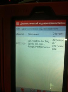

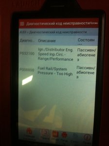

    Добрый день! Подскажите, авто при оборотах больше 2000 подергивается 2-5 сек. (как будто заглохнет), загорается EPC и дальше едет, набирает обороты как ни в чем не бывало.
    После перезапуска ничего не загорается все в норме, пока обороты не поднимутся больше 2000! И ситуация повторяется, загорается EPC. Когда загорится EPC обороты плавно поднимаются от 0 до максимуму и двигатель работает ровно.
    Это происходит при движении авто и на парковке.
    Ауди А4 B8 1.8 TFSI мультитроник 2009 г.

    Ошибка 032100 - это вроде датчик положения коленвала? Или я ошибаюсь?

    А6/С6 3.0i Q 05
    Kolay, все плохо Колян, нужна серьезная диагностика. Как бы ноги растут из меток, цепей, фаз.
